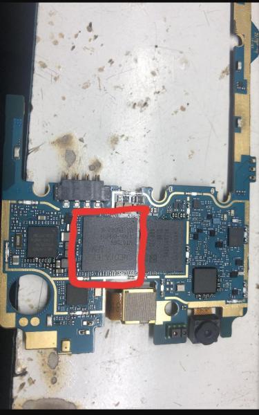

Postado Fevereiro 5, 2019 6 anos boa tarde, estou com um k10 2017 (m250) na bancada, entrou para trocar a tela, depois de um tempo ele parou de mostrar imagem, na verdade, ele mostra imagem bem escura (possivelmente black light) ja tentei ressoldar os componentes proximos ao conector do display, mais nao resolveu. alguem sabe onde fica o black light dele, ou tem alguma sugestao para eu resolver o problema? obrigado

Postado Fevereiro 5, 2019 6 anos Hj tava com 1 e resolvi fazendo ressoldagem no processador MTK isolei os componentes proximos q tem resina ficou perfeito
Postado Fevereiro 6, 2019 6 anos Autor 11 horas atrás, gilcelio disse: Hj tava com 1 e resolvi fazendo ressoldagem no processador MTK isolei os componentes proximos q tem resina ficou perfeito amigo consegue mandar uma foto do local onde vc ressoldou?
Postado Fevereiro 8, 2019 6 anos Eu entreguei o aparelho mas faz como eu disse ressolda o precessador
Postado Fevereiro 8, 2019 6 anos Autor 16 horas atrás, gilcelio disse: Eu entreguei o aparelho mas faz como eu disse ressolda o precessador Consegue marcar para mim na foto?
Postado Fevereiro 9, 2019 6 anos amigo se vc nunca refez a solda de um processador cuidado, pois se vc fizer errado vc vai matar o celular
Postado Fevereiro 12, 2019 6 anos Autor Em 08/02/2019 em 18:54, Clicerio Domingos disse: Aqui o processador. Tenha bastante cuidado com ressolda neste componente, pois pode dar uma dor de cabeça maior caso ocorra algum imprevisto. vou tentar obrigado Em 05/02/2019 em 21:59, gilcelio disse: Hj tava com 1 e resolvi fazendo ressoldagem no processador MTK isolei os componentes proximos q tem resina ficou perfeito amigo consegue mandar uma foto do local onde vc ressoldou?

Postado Fevereiro 17, 2019 6 anos ola pessoal ( M250) peguei um desse que nao dava imagem, fiz o jumper do filto de imagem.,., ficou bom porem nao pega o touch,.,., se algum dos amigo poder ajudar tbm desde ja agradeço.,.,
Postado Fevereiro 17, 2019 6 anos amigos, antes de tudo é aconselhável que teste com outra frontal, pois a mesma pode está danificada. evitando assim maiores problemas.
Postado Fevereiro 18, 2019 6 anos 3 horas atrás, G Soft disse: amigos, antes de tudo é aconselhável que teste com outra frontal, pois a mesma pode está danificada. evitando assim maiores problemas. Melhor dica de agora, aconteceu comigo troquei a tela resolveu, telas k10 maioria estar vindo ruim!
Postado Fevereiro 18, 2019 6 anos Autor amigo estou com dificuldade em conseguir esse componente, pois nao tenho outra placa igual. sabe se tem ele em outra placa ?
Postado Fevereiro 18, 2019 6 anos Autor Em 17/02/2019 em 00:25, ROBSON B.CUNHA disse: troquei esse quadrado de vermelho amigo estou com dificuldade em conseguir esse componente, pois nao tenho outra placa igual. sabe se tem ele em outra placa ?
Postado Março 27, 2019 6 anos Só fazer uma ressoldarem nessa região marcada. Use um fluxo líquido e use uma moeda de R$ 0,50 centavos ou de sua preferência em cima das memoria que tem uma resina para isolar o calor e não danificar. Já recuperei alguns aqui 100%
