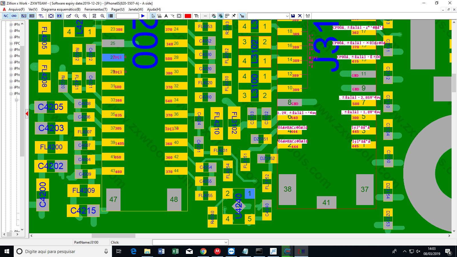

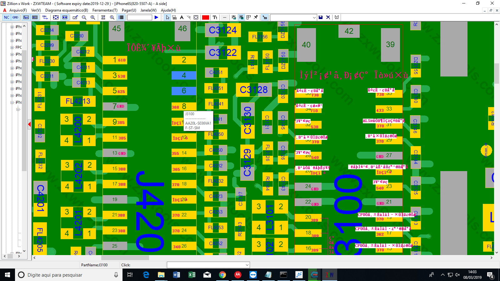

Postado Março 4, 2019 7 anos 7 minutos atrás, dynho disse: ja verifiquei esta sem imagem nenhuma e nem backligt acende ou seja não esta ligando na fonte ele vai at´é 130 mah e volta pra 080 mah e fica nesta oscilação , se conecta no pc nada acontece, só se segurar home e colocar o cabo ai reconhece DFU. pela informação a varios problema 1 imagem 2 nao inicia soft 3 baixa corrente primeira temos q ver a questao de corrente e imagem ele conecta em dfu verifica se o parafuso nao foi posto errado ai segue uma foto pra vc medir questao de imagem e brilho
Postado Março 8, 2019 7 anos fabinhoscp fiz a medição como mostrou na foto e esta como na imagem e não resolvi ainda
Postado Março 8, 2019 7 anos mede as resistencia do encaixe vou mada os valeres das resistencia de cda pino
