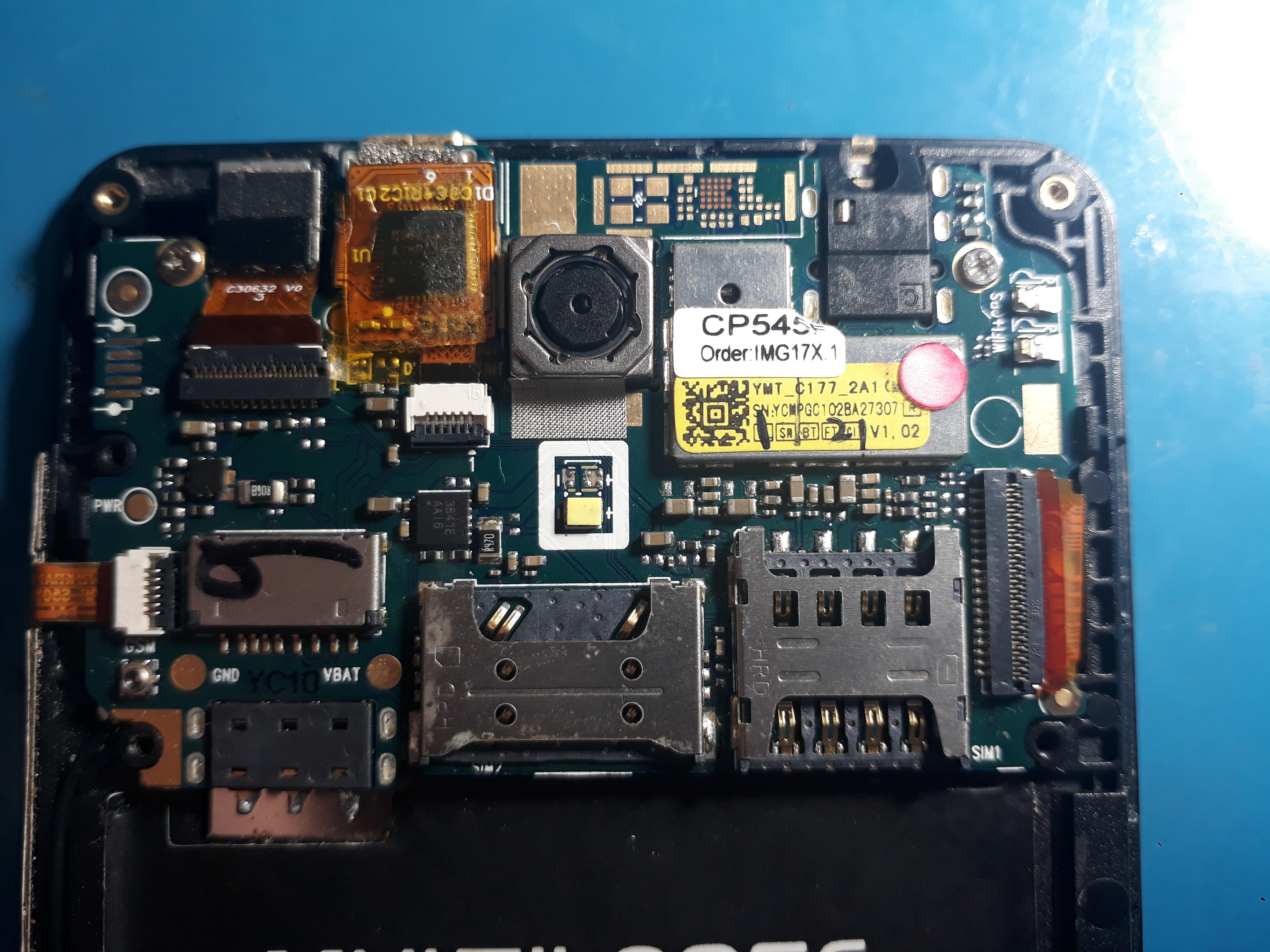

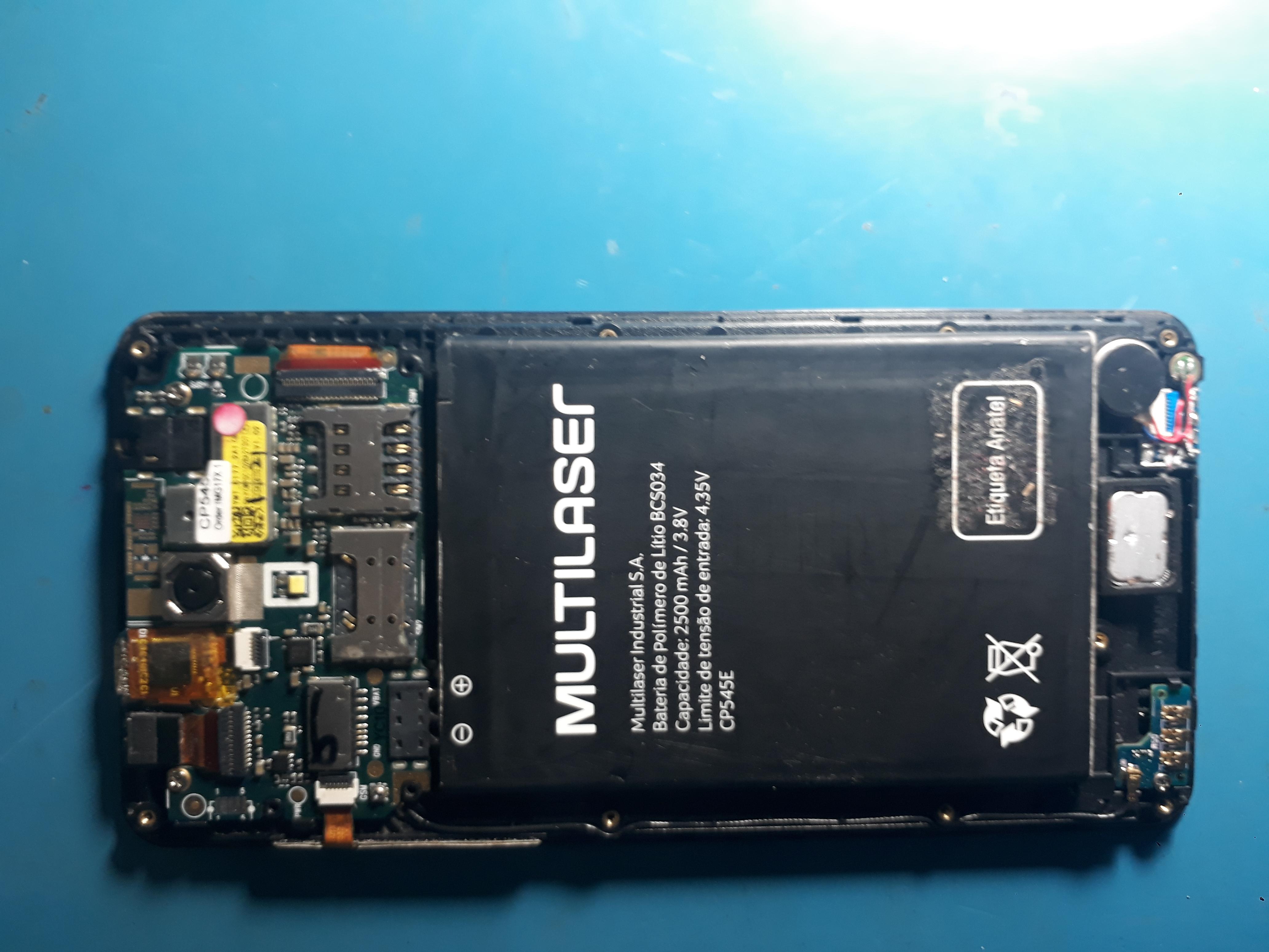

Estou com esse aparelho na bancada. Ele não apresenta som algum no auto falante externo.
Procedimentos já realizados:
-Troca do auto falante.
-Restauração de fábrica.
-Limpeza.
O próximo procedimento que tentarei será uma reinstalação de fábrica, fora isso alguém tem alguma dica do que posso tentar.
Logo mais público o resultado da reinstalação.
Desde já obrigado!

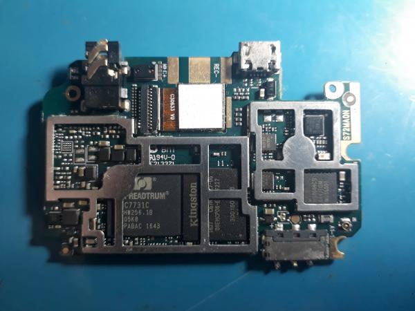

Não consegui o esquema dele.
Acabei de reinstalar o sistema e nada...
Microfone também não funciona.
To achando que é CI de áudio...
3 minutos atrás, Lyone C disse:

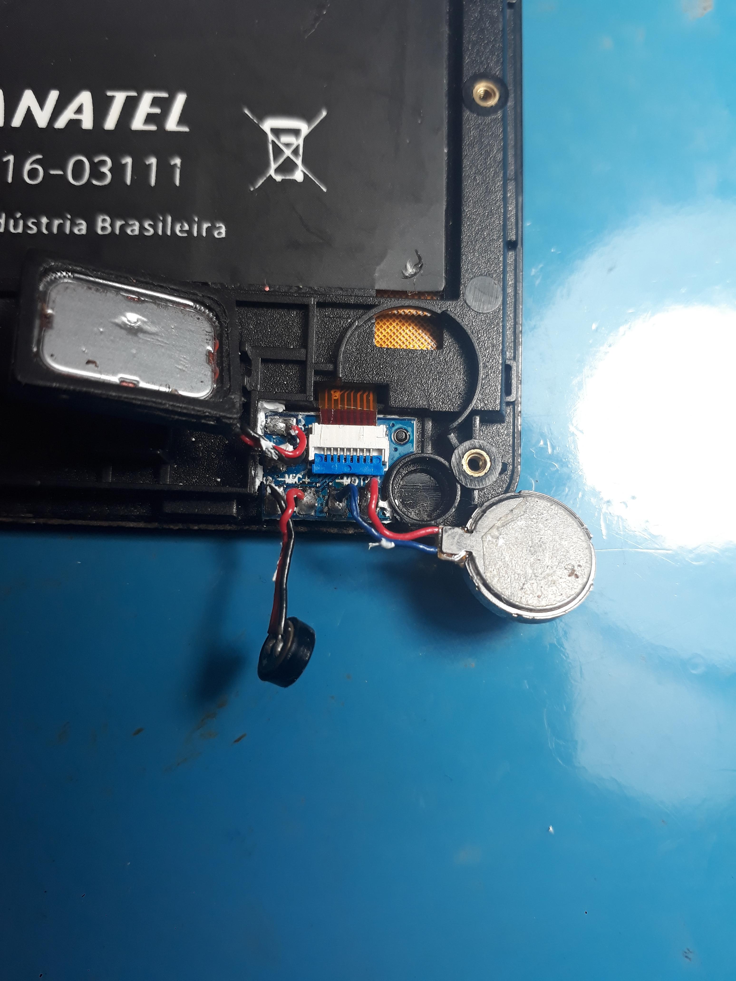

Nestes atcs da Multilaser da muito defeito na parte de áudio devido a choque (quedas) , faça o teste das bobinas que lhe passei,assim descarta o defeito no ci, não resolvendo com um multímetro em escala de continuidade e verifique nos pontos de áudio da campainha em qual ci está relacionado.assim não precisará do manual técnico para localizar.teste e post resultado.

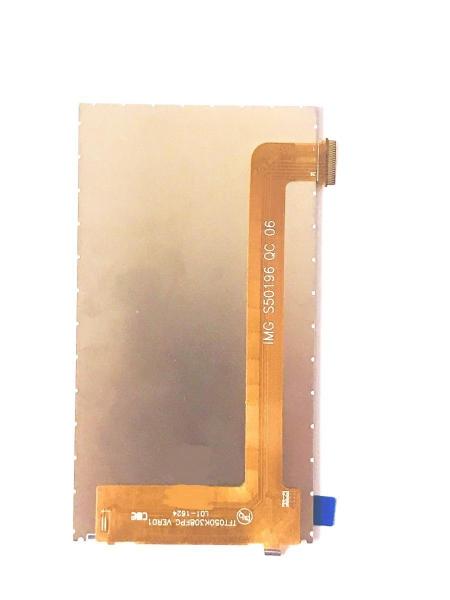

Consegui encontrar o defeito. É o cabo flex que está com as trilhas do auto falante e do microfone rompidas, que inclusive é o mesmo cabo flex do LCD. Terei que trocar o LCD ou puxar jumpers.
Obrigado pela ajuda!
