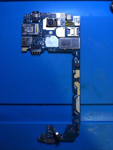

Estou com um k4 x230ds com problema no Wi-Fi, cliente relatou que o aparelho caiu e parou de funcionar o Wi-Fi. Ativa e depois de um tempo desativa sozinho, nesse intervalo que ele fica ativo ele fica buscando mas não acha nenhuma rede, alguém pode ajudar? image.thumb.jpg.699c6a674ce9f04f960bb0d5ed8841ad.jpg
Grato
Em 04/06/2019 em 13:50, rogeriocell disse:
Boa Tarde amigos .
Por algum tempo  procurei pelo wi fi e não encontrei  então fiz soft reparos box box e nada então  cheguei a conclusão que seria esse componente BGA .
Após a ressolda aparelho voltou 100%
pelo retorno do problema solucionado foi de grande ajuda

tenho 2 placas aqui com problema de wifi.
Em ambas as placas, troquei o ci que o amigo  marcou ali na foto.
e troquei tambem os componenetes proximos da antena.
O wifi funcionou um tempo, e depois parou, vc liga o wifi, ele tenta procurar rede, e desliga o wifi.
alguem ja pegou algo assim?
