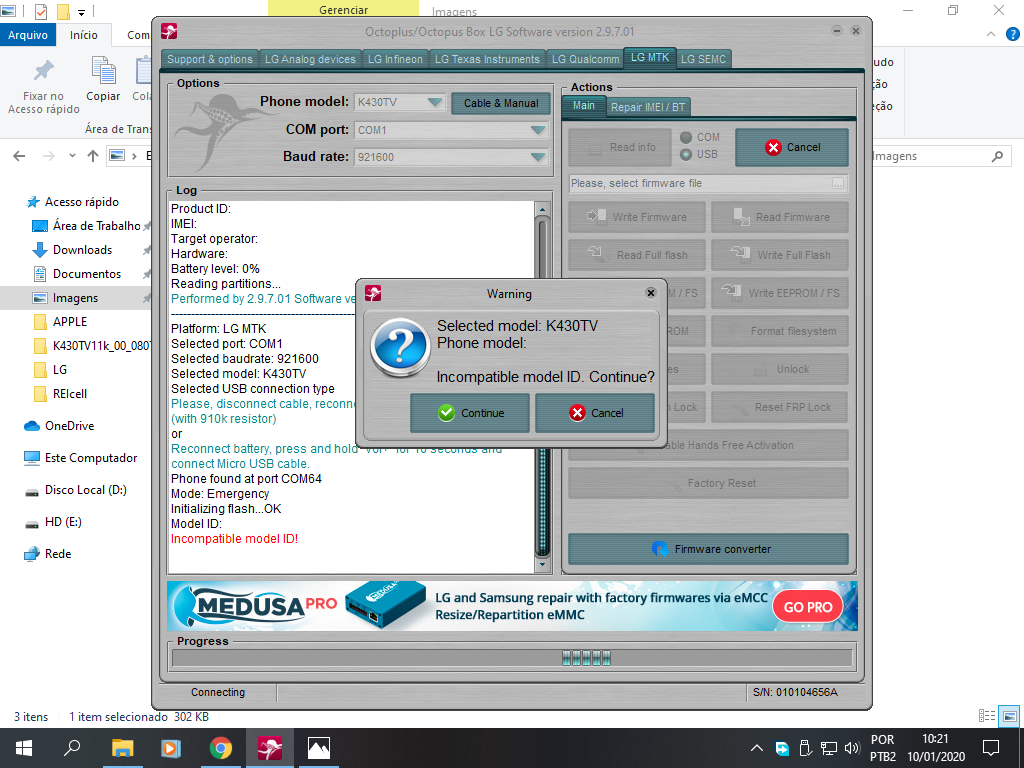

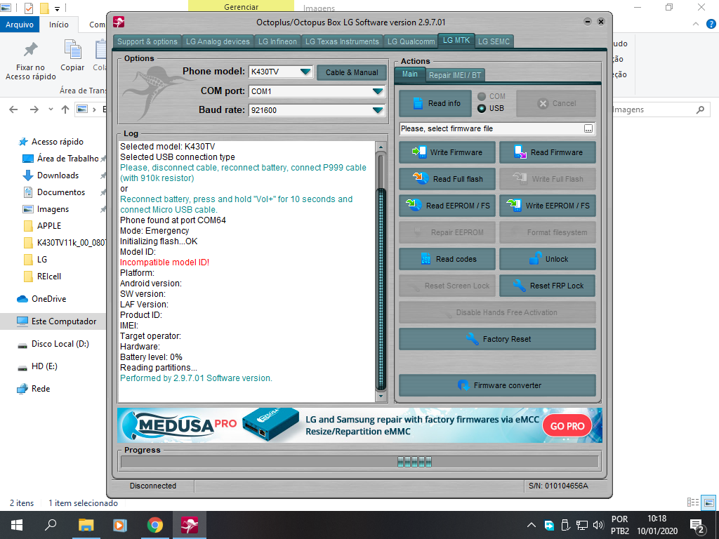

Postado Janeiro 10, 2020 6 anos Aqui no meu é como se não reconhecesse o modelo na octopus. não tenho outra box além da ocotpus. já tentei tambem pelo LGUP e da erro tambem. Já estou a procura de outra placa pra solucionar de vez o problema.
Postado Janeiro 10, 2020 6 anos Na octopus aparece estas mensagens na tela. Já esta na ultima versão do software.
