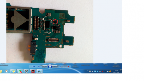

Postado Maio 15, 2018 7 anos Pessoal,boa tarde. Entrou em minha assistência hj um J7 Prime que não ativava wi-fi e nem bluetooth. Fiz a troca do ci responsável pelo funcionamento de ambos,o bluetooth voltou a funcionar,porém o wi-fi não. Vi aqui no Clan um procedimento para o J7 comum (j700) e gostaria de uma ajuda de vcs para o mesmo procedimento no J7 Prime. Vou mandar primeiro o jumper q nosso colega fez e em seguida a foto da minha placa (J7 Prime). Agradeço antecipadamente a colaboração de todos..

Postado Maio 15, 2018 7 anos boa tarde amigo troque o componente marcado na foto e post resultados bom trabalho
Postado Maio 15, 2018 7 anos Autor André,vc sabe me dizer se encontro esse componente em outra placa sem ser do G610 ?
Postado Maio 15, 2018 7 anos 41 minutos atrás, Smartphonegv disse: André,vc sabe me dizer se encontro esse componente em outra placa sem ser do G610 ? é um filtro...pode pegar de outra placa samsung

Postado Março 27, 2019 6 anos Em 17/05/2018 em 12:37, Smartphonegv disse: Acredito não ser nada relacionado a antena pois o sinal do wi-fi está bom. Estou desconfiado do c.i do wi-fi pq não coloquei o do J7 Prime mesmo pois não encontrei uma placa sucata. Eu coloquei do J7 comum (J700) . Se alguém puder me confirmar se realmente eles são diferentes eu vou agradecer bastante. o meu estava com o mesmo defeito perto da antena tinha dois componentes faltando fiz a troca e o aparelho voltou a funcionar
