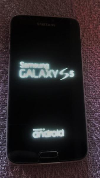

# O PROBLEMA ACONTECEU APÓS UMA INSTALAÇÃO DE CUSTOM ROM LINEAGE Os ANDROID 7.1.1
# aparelho fica no loop infinito
# liga - aparece o logo de modelo - logo sansung mas não entra no sistema e não da boot
# entra no modo downloader e no recovery normalmente
# driver - kies - e odim - todos reconhecem o aparelho
# ja reinstalei rom stock - passei 5 softwares diferentes ... mas nada adiantou

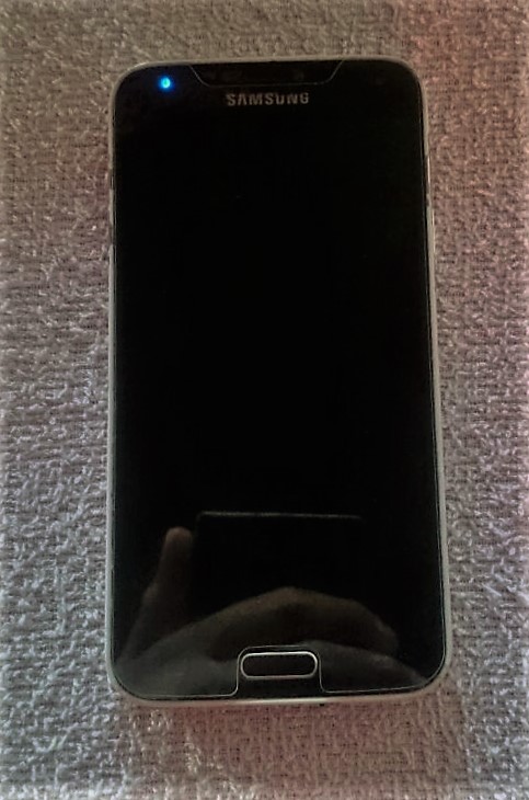

as vezes ele tenta dar boot e reinicia varias vezes - porem sem sucesso e
volta na tela preta e acende os botoes capacitivos (  aparelho aquece e fica na faixa de 50 a 58 graus )
# fica aceso o led azul o tempo todo
ja  me aconteceu tambem algumas vezes de liga-lo - ele entrar no sistema - fazer barulho - desbloquear tela
vibra - efetuei chamada para ele  e ele tocou ormalmente porem nada apareceu na tela . . . apenas botoes ficaram acesos

ja refiz atualizações e instalações de software rom repartição com o PIT ..... e full flash . . . . fiz este mesmo procedimento por 3 vezes e o aparelho ainda não voltou  . . .
aparece a logo - depois vem a tela preta . . . o led azul acende ... ele esquenta .... os botoes capacitivos tamvem acendem .  e nada mais acontece .

Daniel Santos - sim ja abri-  amperagem de todos os componentes esta normal - não há oxidações na base da placa  - componentes ok - aparentemente não há defeito nenhum !!!!! o aparelho esta ligando - funcionando - """ tudo corretamente """ a tela tambem - porem esta este pequeno detalhe que nãoo estou conseguindo desvendar ... por isso pedi ajuda ... a meia hora atraz o aparelho ligou normalmente de volta .... ficou ligado alguns minutos e reiniciou - sozinho novamente - resultado ((( tela preta ))) de novo !!!
