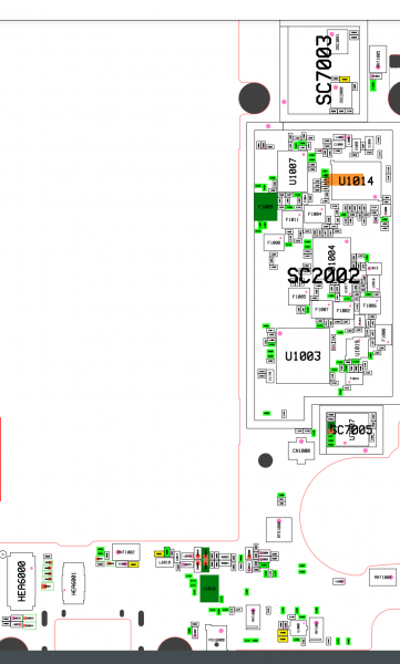

Acabei de resolver um ontem de noite, após o aparelho ser molhado parou o chip e já tinha sido feita desoxidação, fiz umas medições e não achei nada anormal, então resolvi trocar o u1014 pois no manual de serviço a maiorias das falhas apontavam para substituição dele, peguei uma sucada e troquei o componente, ai o chip voltou a funcionar .
Acredito que ele maneja as tensões para o RF e devido a oxidação ele deve ter queimado.
