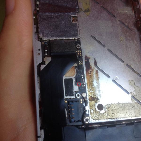

Postado Janeiro 10, 2018 7 anos Autor Boa noite irmãos! Estou com um iPhone 4S aqui, que pega o sinal normal mas quando faz ligação pra ele, fica dando aquele barulho de falha de chamada e cai naquela voz: "deixe seu recado..." Porém do nada, alguns minutos, com o sinal normal ainda, recebe e faz chamada normalmente , manda msg etc. Aí eventualmente ele fica SEM Serviço, as vezes fica buscando mas aí do nada o sinal volta ao normal e só vem as notificações e mensagens de chamadas perdidas. OBS: Na maioria da vezes, mesmo com o sinal aparecendo, normal, dá falha na chamada, vc tenta usar a rede, não funciona. A princípio pensei que fosse Baseband, desde hoje de manhã substituí 4 C.I's bons, diferentes, testando e testando, adivinhem: exatamente o mesmo problema :/ Fecho o olho, eu vejo os 6 contatos da placa kkk enjoei de trocar isso hj mds, e só tive a conclusão de que não é baseband. Alguém já resolveu algum problema parecido ? Obs: já atualizei por DFU. Bom dia clan! Analisando a placa , descobri que está faltando um minusculo Capacitor (C11_RF) entre dois capacitores, será que essa é a causa do problema ? Alguma dica tbm de recolocar esse componente ...
Postado Janeiro 10, 2018 7 anos Autor Me desculpem a ignorância , mas se pode fazer jumper nesse capacitor neste caso ? Obs: Estou começando na eletrônica agora .
