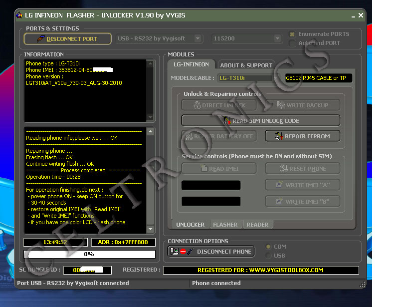

O interessante nesse aparelho e no t310 ´que consegui rodar na vigys alguns ja outros nem se quer ler e o mais engraçado é que quando vc consegue fazer a leitura ele não responde mais para nada alguém teria uma ideia

como atualizar o t300 pela z3x qual e versao que posso usar

Atualizar t310/t300 pela Z3x . versão LG Infineon SGOLD3 TOOL v.3.7.1.3 1. Abra o programa, escolha o modelo a ser atualizado. 2. Cabo Rj GS102 3. Clik em Conect 4. Com atc ligado conectar o cabo 5. escolha o arquivo full e clique em Write, só aguardar o fim 100% testado ok Boa sorte!!!
