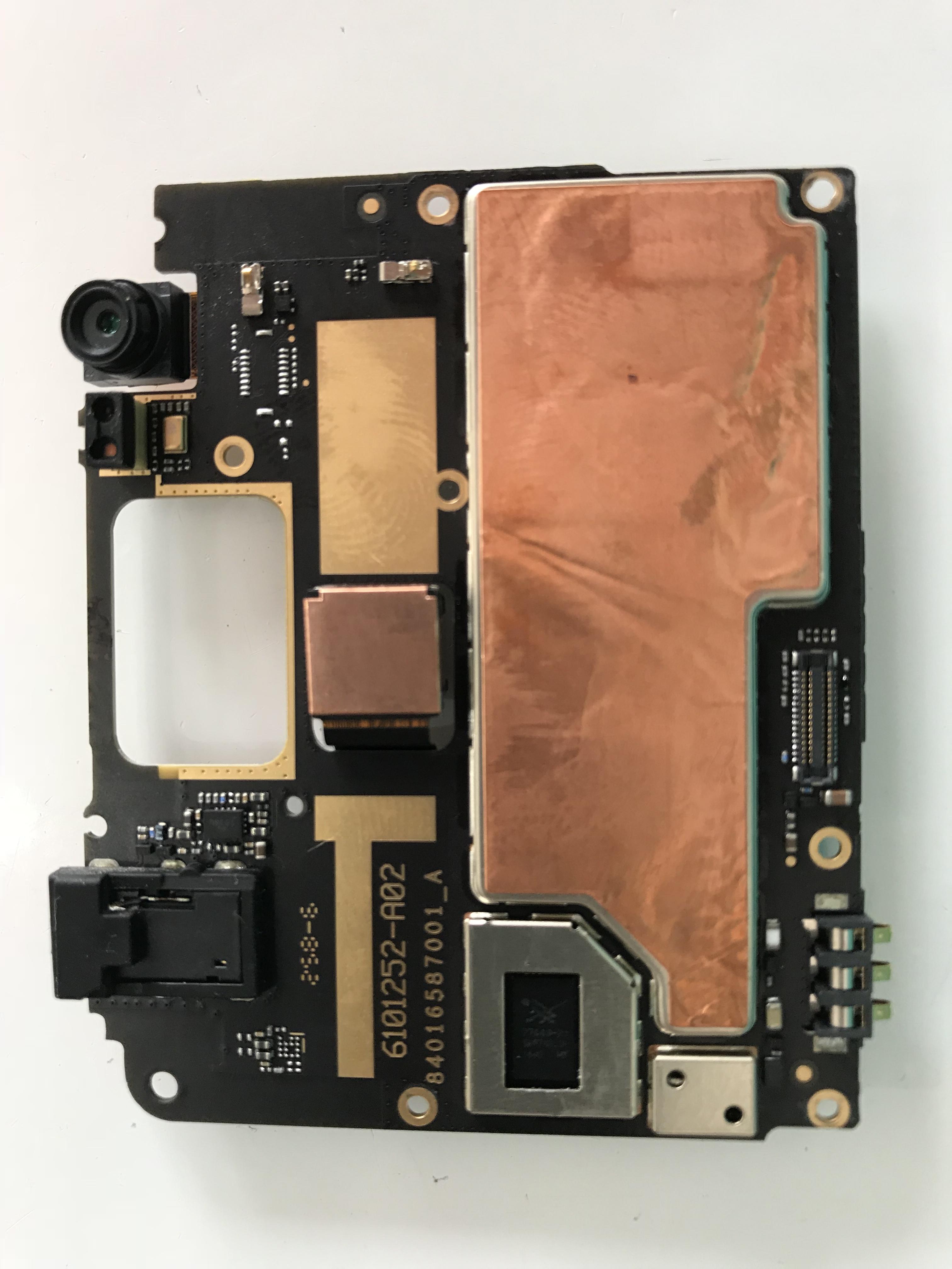

Postado Outubro 30, 2017 8 anos Bom dia Amigos, entrou em minha assistência um moto G4 play 1603 que não liga, porém quando conectado a fonte, mostra um consumo de 0,36 . segundo cliente o mesmo esquentou e não ligou mais. Por favor, alguém pode ajudar ? Desde já agradeço

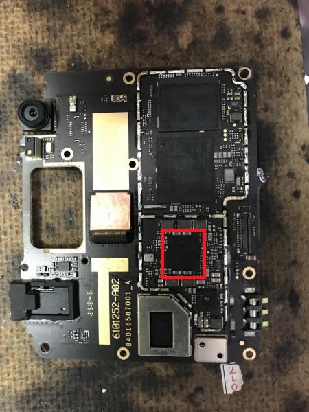

Postado Outubro 31, 2017 8 anos bom dia nesse caso pode ser solda fria na power manager ressolda ela e veja se entra em modo download bom trabalho
Postado Outubro 31, 2017 8 anos Autor 43 minutos atrás, Andre Bordonalli disse: bom dia nesse caso pode ser solda fria na power manager ressolda ela e veja se entra em modo download bom trabalho Nesse caso terei que tirar blindagem ?

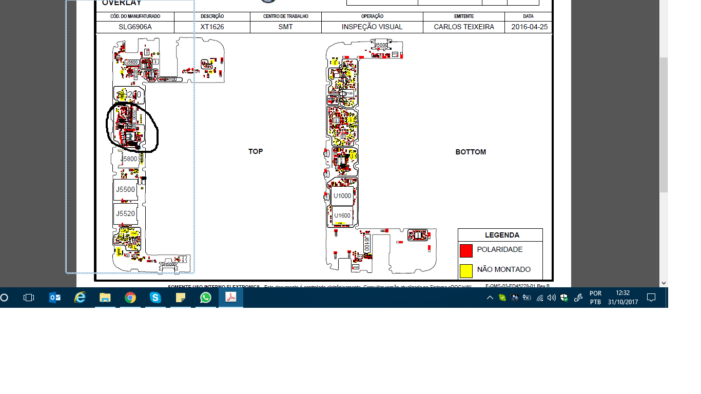

Postado Outubro 31, 2017 8 anos Autor 1 hora atrás, Andre Bordonalli disse: retire a blindagen q marquei na foto e ressolde o CI bom trabalho Minha placa é outro modelo, por gentileza vc por marcar nesta ?
Postado Outubro 31, 2017 8 anos Autor 6 horas atrás, Andre Bordonalli disse: tem razao é xt1606 o seu né retire a blindagem da foto
Postado Novembro 6, 2017 8 anos Autor Bom dia a todos, O C.I marcado realmente está com defeito, porém cliente optou por comprar um novo. agradeço muito a todos.
