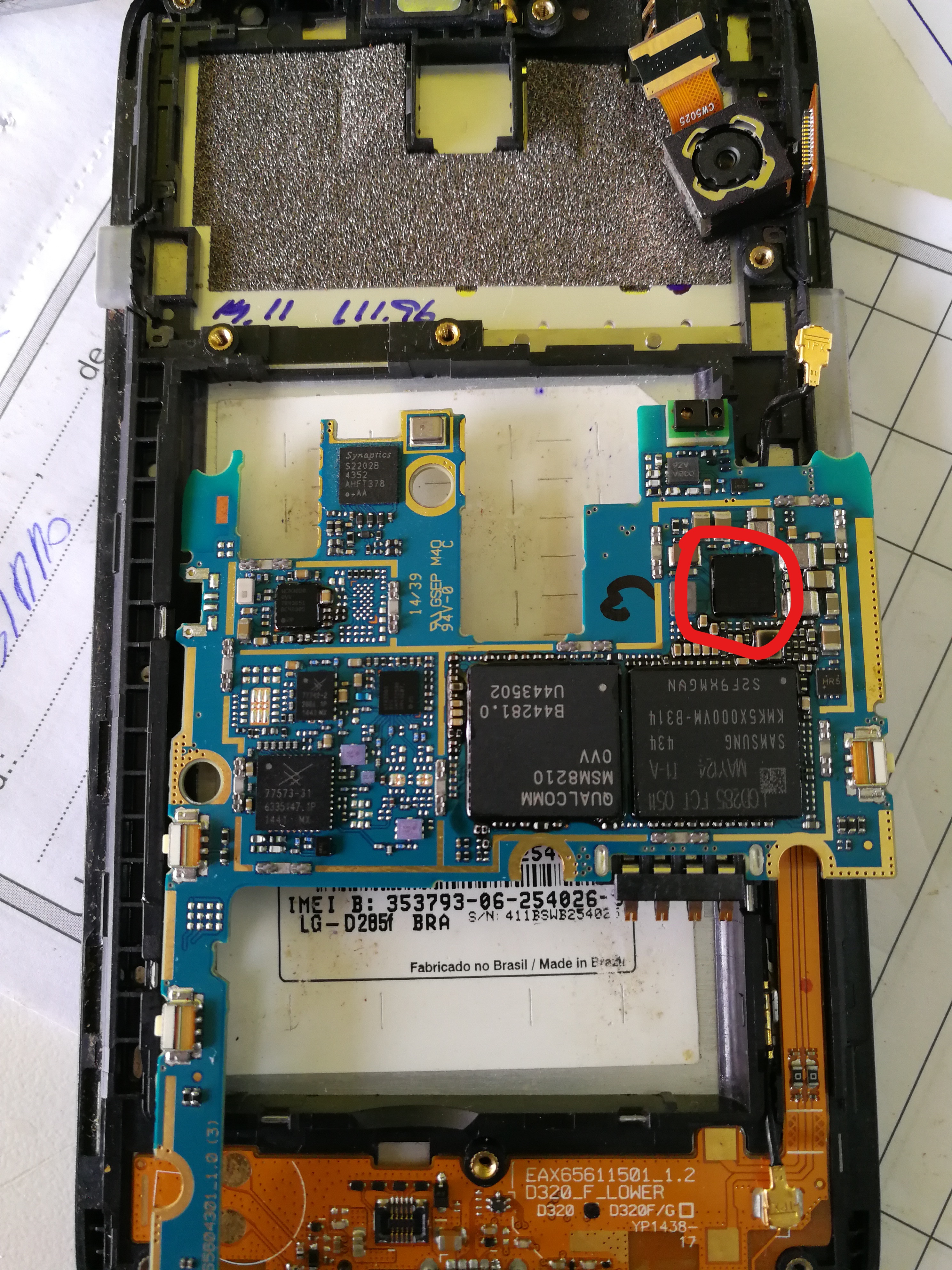

Quando aparelho perde o numero de serie (fica em branco o local do imei ) e apos passa o soft fica do mesmo jeito
fazer ressolda nesse mudulo aqui (baseband) de leve não muito forte, apenas pra fixa a solda fria.

Em 27/11/2017 em 21:10, thg88 disse:
Esse ci não seria o power manager?!
nao , eu nao posto nada sem antes ter feito e testado,  o pwer fica em outro local veja o esquema elétrico e vc vai ver
boa tarde amigos
sim amigos,power manager esse componente
aconselho ressolda nele,tirar a resina antes pois o ponto de fusão da resina é maior q o estanho
e o amigo pode sim ter resolvido seu caso,pois quem alimenta a cpu baseband é a power manager,porem são casos isolados
uma queda por exemplo pode trincar as esferas embaixo do CI.
bom trabalho
