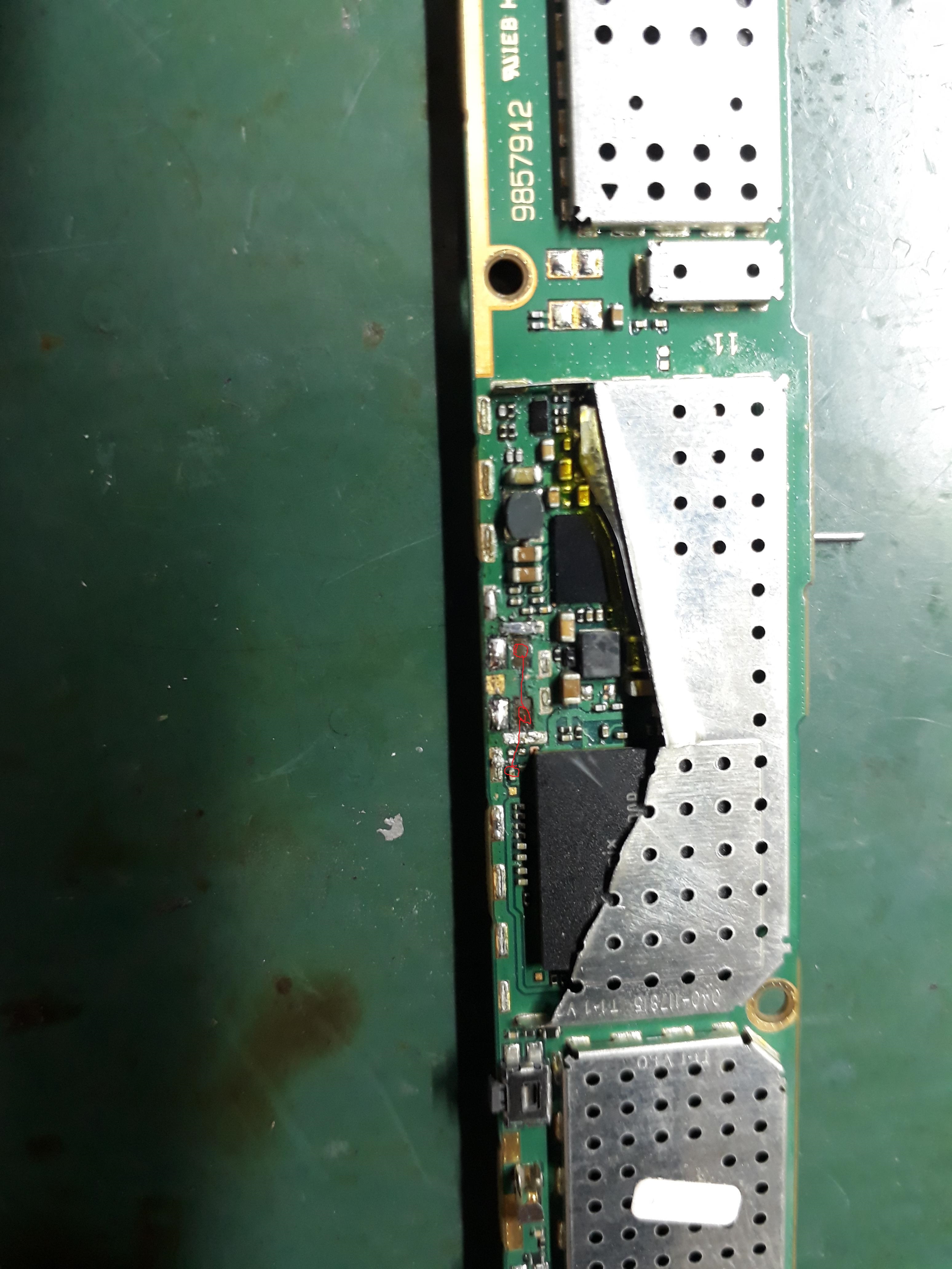

Lumia 535 trilha rompida (Tecla Power)
Olá! Tudo bom? Cara não tenho total certeza pois não me lembro se é do mesmo modelo realmente do que fiz aqui na loja para uma cliente e funcionou mas segue ai a imagem o jumper conecta no capacitor e nos polos positivos ai faça um teste feche o contato do negativo com essa ponta do capacitor e segure vê se ele liga mas acredito 80 porcento que é isso mesmo!
Agora, Matheus Fhellipe de Souza disse:
Dê um zoom ai pra você poder ver o desenho que fiz em cima kkkkkkkk porque ficou pequeno!
