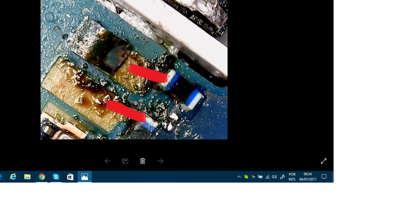

3 horas atrás, thiago32 disse:
fiz o jumper mais nao funcionou sera q nao falta um componente aquie selecinado na foto

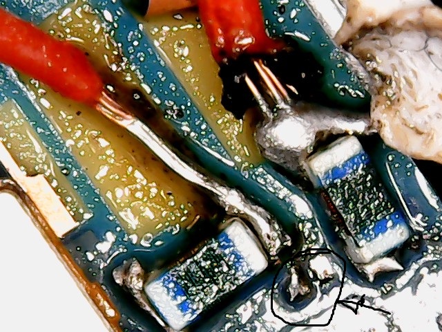

boa tarde
o amigo esta usando fio flexivel pra fazer junper???
ou eu vi errado.
parceiro,sony é zica por natureza,muito cuidado ao fazer manutençao com esses modelos
use fio apropriado para tal serviço.
esta bem feia essa solda ai amigo
o amigo tem pratica com solda??

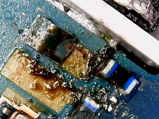

A solda na foto está muito mal, basta retirar um fio do fio multifios e aplicar soldar
amigo pegue um fone velho e faça com o fio dele, alem de mais fino é bem melhor de manusear, do jeito que voce soldou nao esta pegando onde tem que pegar, pois esse filtro so tem contato na parte de baixo, muito dificil voce conseguir soldar como fez, eu faria assim, ligaria a estaçao e daria um calor e moveria um pouco o filtro pro lado ai enfim sobraria um espaço pra eu soldar na propria placa assim podendo entao dar certo.
obrigado amigo boa dica vlw  vou tentar aquie
