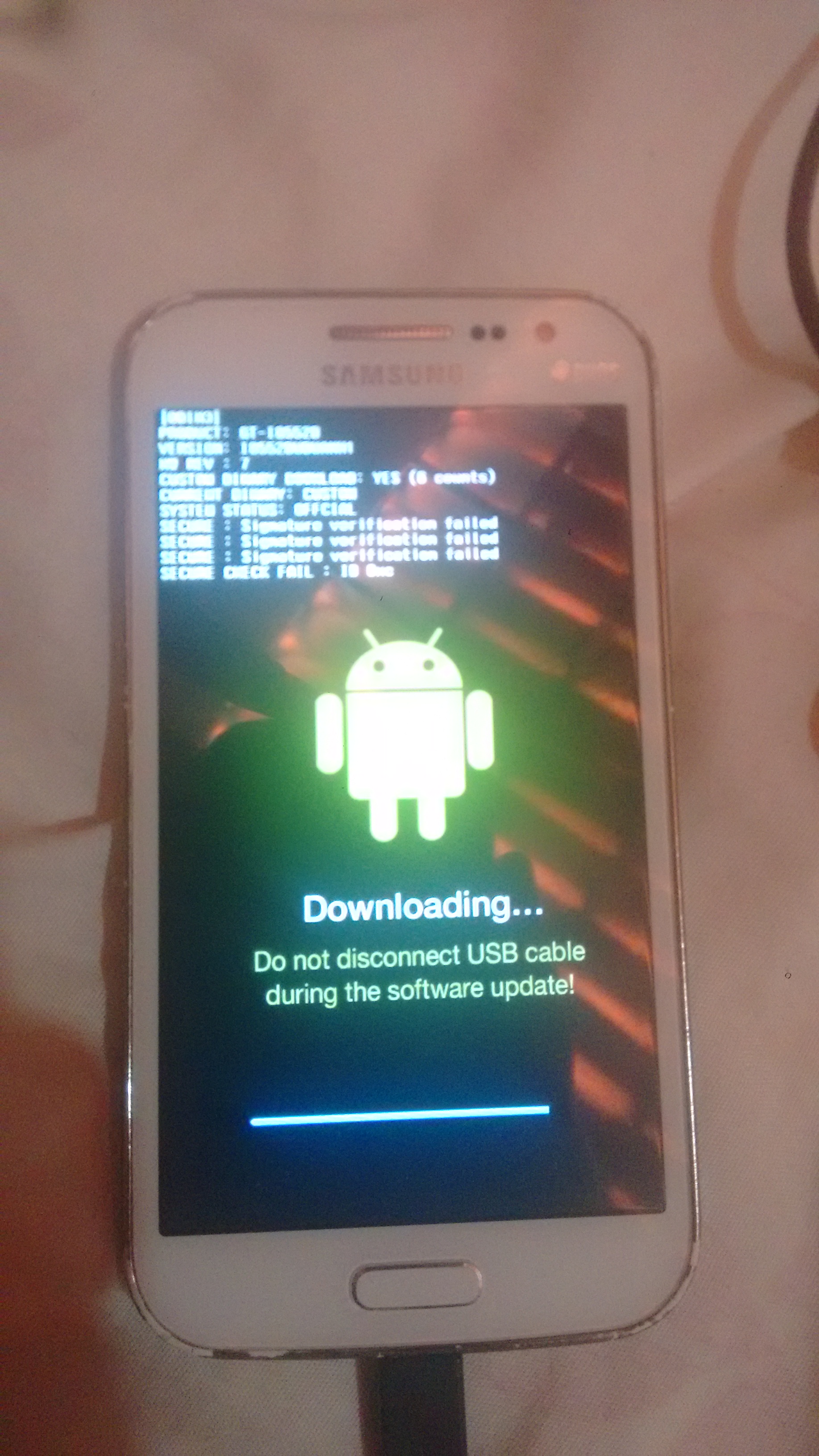

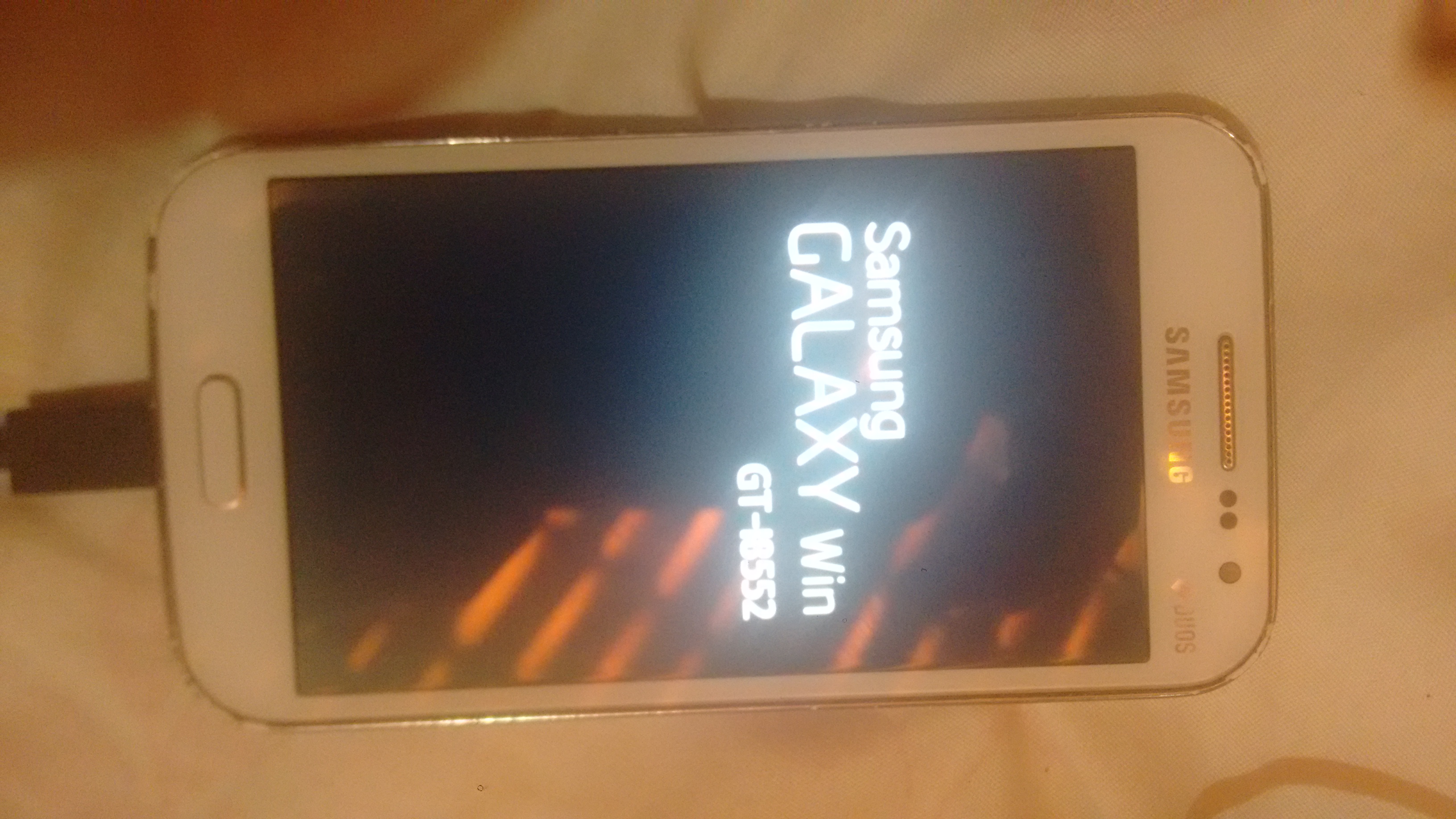

Olá amigos, meu problema é um seguinte estou com um galaxy win que está com o seguinte defeito ele liga normal mas fica travado naquela tela em que mostra o modelo do celular, "samsung Galaxy win GT-I8552" e fica travado nela até ai tudo bem pensei que fosse o firmware baixei a sotck rom e comecei ah fazer o procedimento de instalação, mas ao começa já vi que estava muito lento a instalação, e quando chega em uma determinada parte da instalação 'FAT.BIN"  da erro e a instalação para, fui tentenado até que consegui fazer com que a instalação chegasse até o final so que não adiantou o celular continua do mesmo jeito.
boa tarde saviopaz , a minha dica neste caso é senhor baixar uma firmware partcionada :
isto mesmo uma firmware com partes individuais ex: boot, pda , csc, modem.
além disso gostaria de saber se o senhor possui algum equipamento para reparos em software ,ex: interface box (z3x box) ?
como citei acima o amigo pode tentar a atualização deste modelo com a firmware em partes mas seria bom se acrescenta-se o arquivo pit ,pois este equipamento pode estar com alguma falha na partição .
bom espero ter ajudado com as dicas ,ficaremos  aguardando seu retorno  boa sorte

Amigos problema resolvido, não era firmware era só mente o display que estava causando esse transtorno  todo, substitui o display e o celular esta funcionando perfeitamente..
Amigo estou com o mesmo problema em um celular idêntico e mesmo erro, foi trocado display recentemente, na qual vejo que o display é novo, é mesmo possível o problema de SOFTWARE ser a troca de um HARDWARE?
