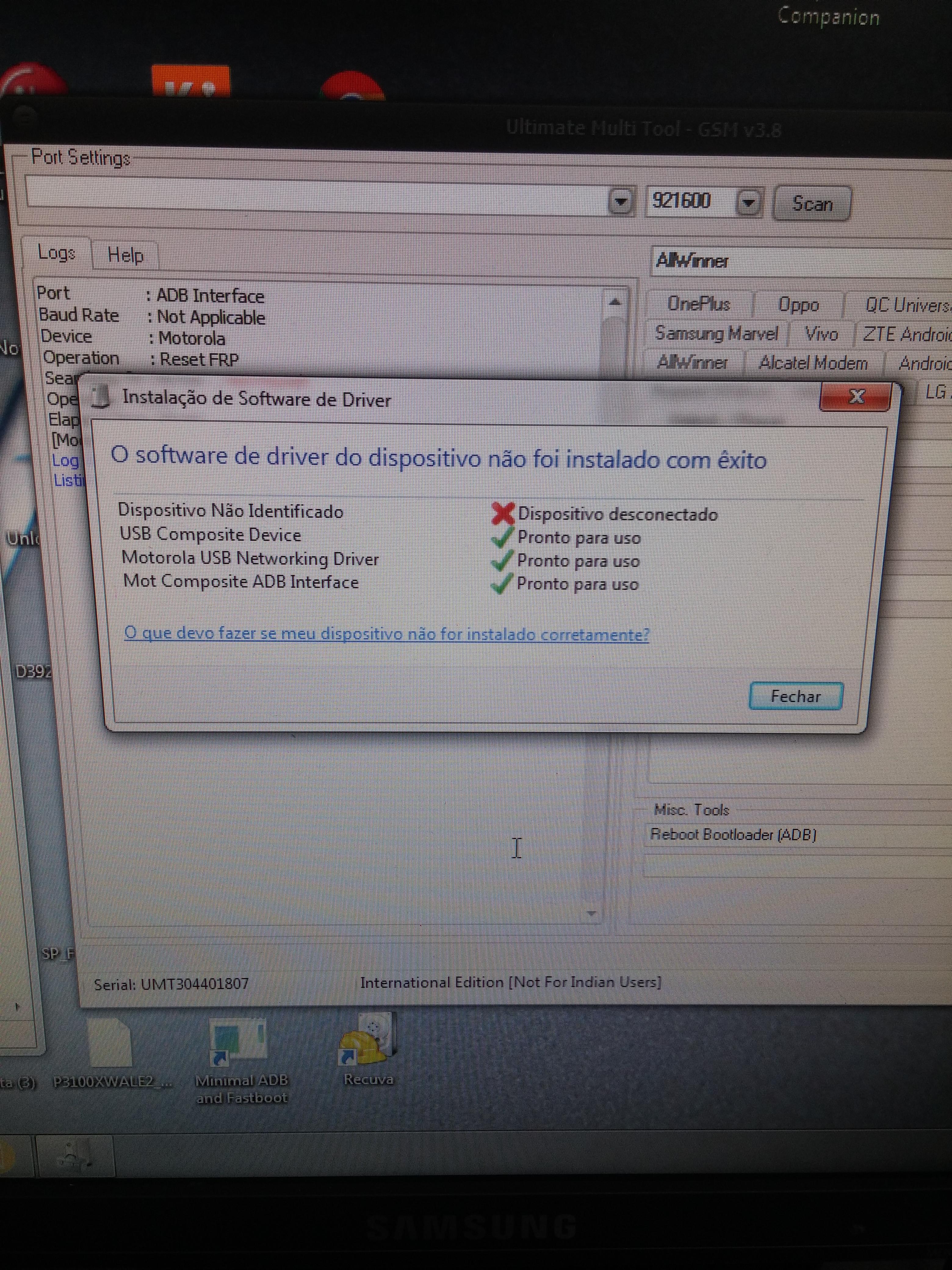

Postado Maio 19, 2017 8 anos nao estou conseguindo abrir porta com na box coloquei o aparelho em fastboot cliquei em adb os drivers tao instalados o que pode estar acontecendo
Postado Maio 20, 2017 8 anos Autor 10 horas atrás, Cristiano de Moraes disse: Qual serviço precisa executar e qual modelo? resetar o frp é um xt1640
Postado Maio 20, 2017 8 anos O aparelho não deve estar em fastboot, deve estar em FACTORY MODE, não precisa gerar uma porta COM, apenas coloque em FACTORY MODE, clique em ENABLE ADB, reinicie o aparelho novamente em FACTORY MODE e clique em RESET FRP.
Postado Maio 20, 2017 8 anos Abra o gerenciador de dispositivo, vá em adaptadores de rede e nos envia um print
Postado Maio 20, 2017 8 anos Não é o print que pedi, apesar de ver os drives instalados, isso é conflito com outros controladores de rede, verifique se tem aplicativos de bancos instalados, principalmente da CAIXA ECONÔMICA. O drive Motorola USB Network como o próprio nome informa, é um drive de rede e pode da conflito com outros o que atrapalha a leitura.
Postado Maio 20, 2017 8 anos Desinstale todos os app de bancos e principalmente o "Warsaw" da caixa econômica, fazendo isso, vai resolver o problema na leitura.

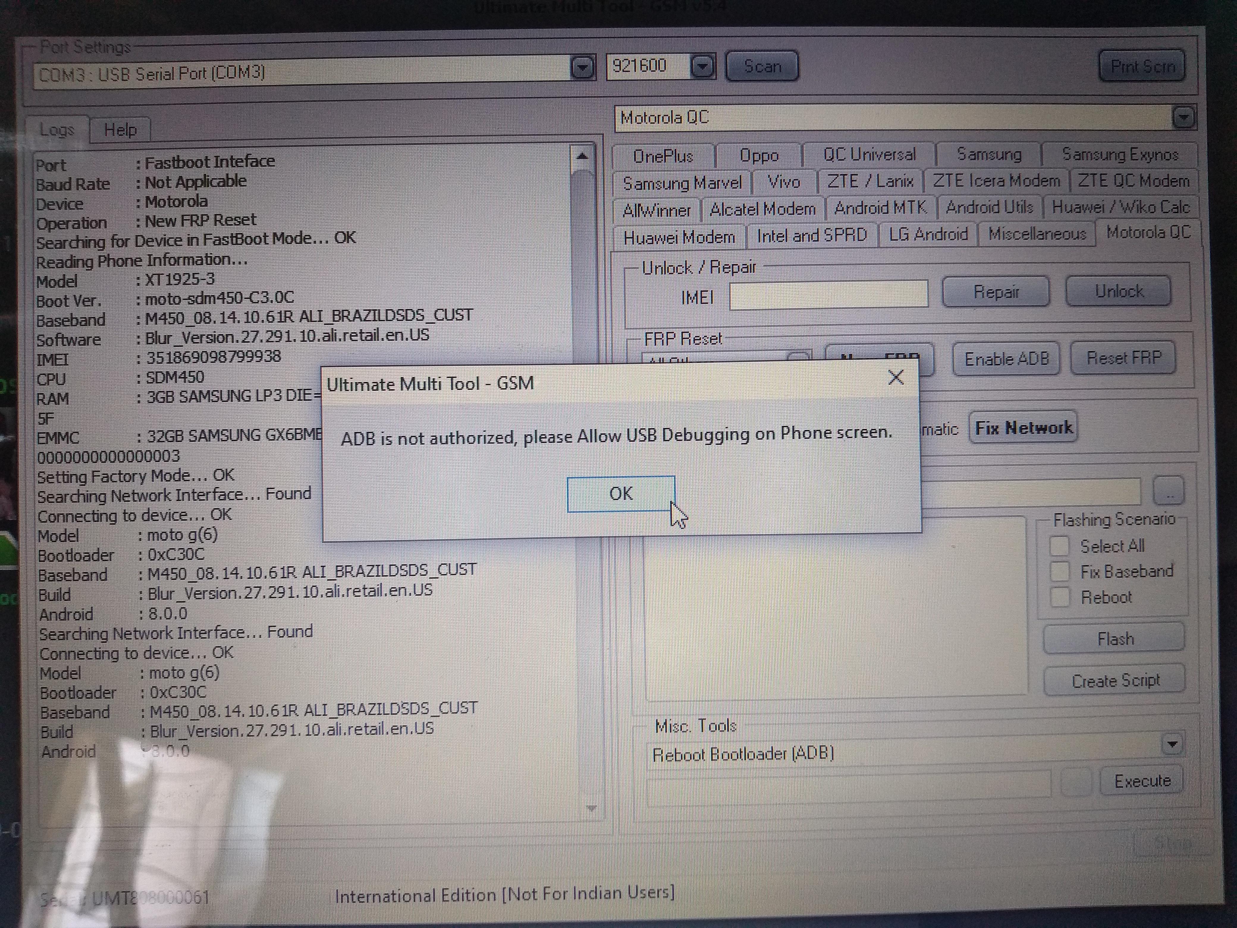

Postado Outubro 4, 2019 6 anos Em 20/05/2017 em 11:03, Ary Braga disse: O aparelho não deve estar em fastboot, deve estar em FACTORY MODE, não precisa gerar uma porta COM, apenas coloque em FACTORY MODE, clique em ENABLE ADB, reinicie o aparelho novamente em FACTORY MODE e clique em RESET FRP. Olá Ary, boa noite! Depois de em modo factory mode clico em enable mode no programa da box? No meu caso estou usando uma umtpro com o Qcfire 4,7 e também não reconhece um moto g6 xt1925-3. Desde já, obrigado.
Postado Outubro 4, 2019 6 anos se voce esta tentando fazer frp nesse modelo use o software principal da umt ultimate multi tool
Postado Outubro 4, 2019 6 anos Olá Aldinei Jose, boa tarde! Tentei mas quando chega no final fala que tenho que permitir a depuração, mas não aparece nada na tela no celular para eu aceitar.
Postado Outubro 4, 2019 6 anos provavelmente nao deu certo o processo reincie oservando atentamente as indicaçoes da box e resete novamente o cel porque pode ter ficado algum vetigio dos louders que foram usados atrapalhando o orocedimento
Postado Outubro 5, 2019 6 anos Em 20/05/2017 em 11:03, Ary Braga disse: O aparelho não deve estar em fastboot, deve estar em FACTORY MODE, não precisa gerar uma porta COM, apenas coloque em FACTORY MODE, clique em ENABLE ADB, reinicie o aparelho novamente em FACTORY MODE e clique em RESET FRP. Olá Ary, boa noite! Depois de em modo factory mode clico em enable mode no programa da box? No meu caso estou usando uma umtpro com o Qcfire 4,7 e também não reconhece um moto g6 xt1925-3. Desde já, obrigado.
Postado Outubro 5, 2019 6 anos 9 horas atrás, Aldinei Jose disse: provavelmente nao deu certo o processo reincie oservando atentamente as indicaçoes da box e resete novamente o cel porque pode ter ficado algum vetigio dos louders que foram usados atrapalhando o orocedimento O problema estava com o aparelho, testei com outro e foi tudo ok. Muito obrigado Aldinei! Abraço
