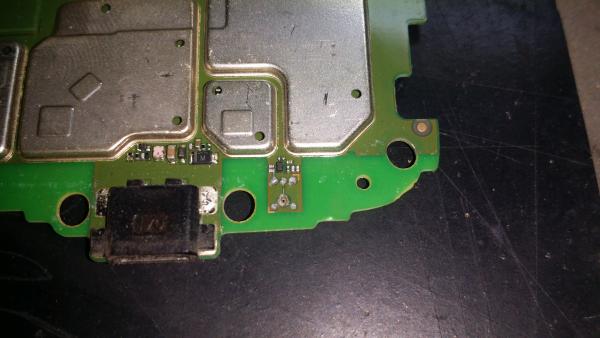

Postado Fevereiro 22, 2017 9 anos Recebi um moto e2 de um cliente que tentou abri-lo e consequentemente teve a infelicidade de soltar o microfone dele juntamente com as trilhas do mesmo, tentei encontrar qualquer vestígio d trilha para medir continuidade e descobrir de quais componentes vem as trilhas e assim fazer um jumper para adaptar outro microfone mais não encontrei, alguém sabe me dizer de quais componentes vem essas trilhas para q eu possa fazer essa adaptação?
Postado Fevereiro 24, 2017 9 anos Estava com um aqui e me pareceu que era esses os pinos (não pude retirar o mic pois todo esse setor foi resinado no aparelho que tinha, então teste e diga o resultado)
Postado Outubro 2, 2017 8 anos pessoal segui o conteúdo a respeito do jamper no microfone do moto E2, e gostaria de agradecer uma vez que me tirou de um sufoco, muito grato e que Deus abençoe!
Postado Fevereiro 6, 2018 8 anos Pra fazer esse Júnior só colocar um microfone de fio? Qual o positivo?
Postado Fevereiro 6, 2018 8 anos Autor Sim, tem que colocar o microfone de fio, mais não consegui identificar o positivo e devolvi o telefone ao cliente.
