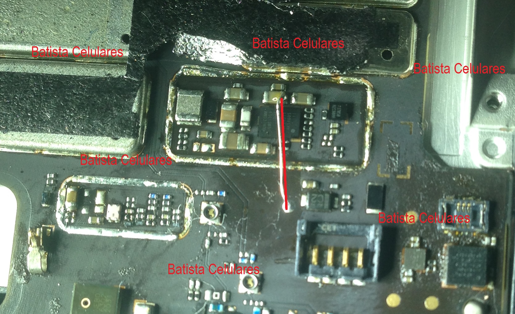

Postado Julho 7, 2017 8 anos Este é um post popular. bom dia segue procedimento postado pelo amigo batista celulares eu fiz em alguns aqui e funcionou perfeitamente bom trabalho e post resultados
Postado Setembro 29, 2017 8 anos Em 07/07/2017 em 09:55, Andre Bordonalli disse: bom dia segue procedimento postado pelo amigo batista celulares eu fiz em alguns aqui e funcionou perfeitamente bom trabalho e post resultados Preciso retirar o diodo do outro lado?
Postado Setembro 29, 2017 8 anos 13 minutos atrás, ticojds1 disse: Preciso retirar o diodo do outro lado? É só ligar o jumper amigo não precisa remover..
Postado Setembro 29, 2017 8 anos 33 minutos atrás, Anderson Vieira disse: É só ligar o jumper amigo não precisa remover.. Deu certo amigo. Muito obrigado
