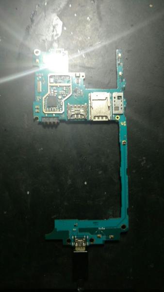

Boa tarde, to com um Gran prime aqui na bancada que a placa está em curto. Tinha uma região que esquentava muito quando conectado ao carregador, fiz a ressolda do C.I que esquentava, e parou de esquentar na região, porém surgiu um novo problema, a placa continua em curto e agora quando conecto o carregador a luz do flash acende e não apaga (Como mostra a foto).
Alguém pode me ajudar a resolver? Agradeço desde já!
neste caso sugiro substituir o C.I  que estava esquentando , e logo após realizar testes referentes ao consumo ,
dica: procure pelo o manual técnico do modelo , o mesmo ira auxiliar nas medições e áreas especificas referentes ao setor .
analise as conexões tipo fone de ouvido e conector de carga ,e se não há pontos de oxidação na P.C.I
