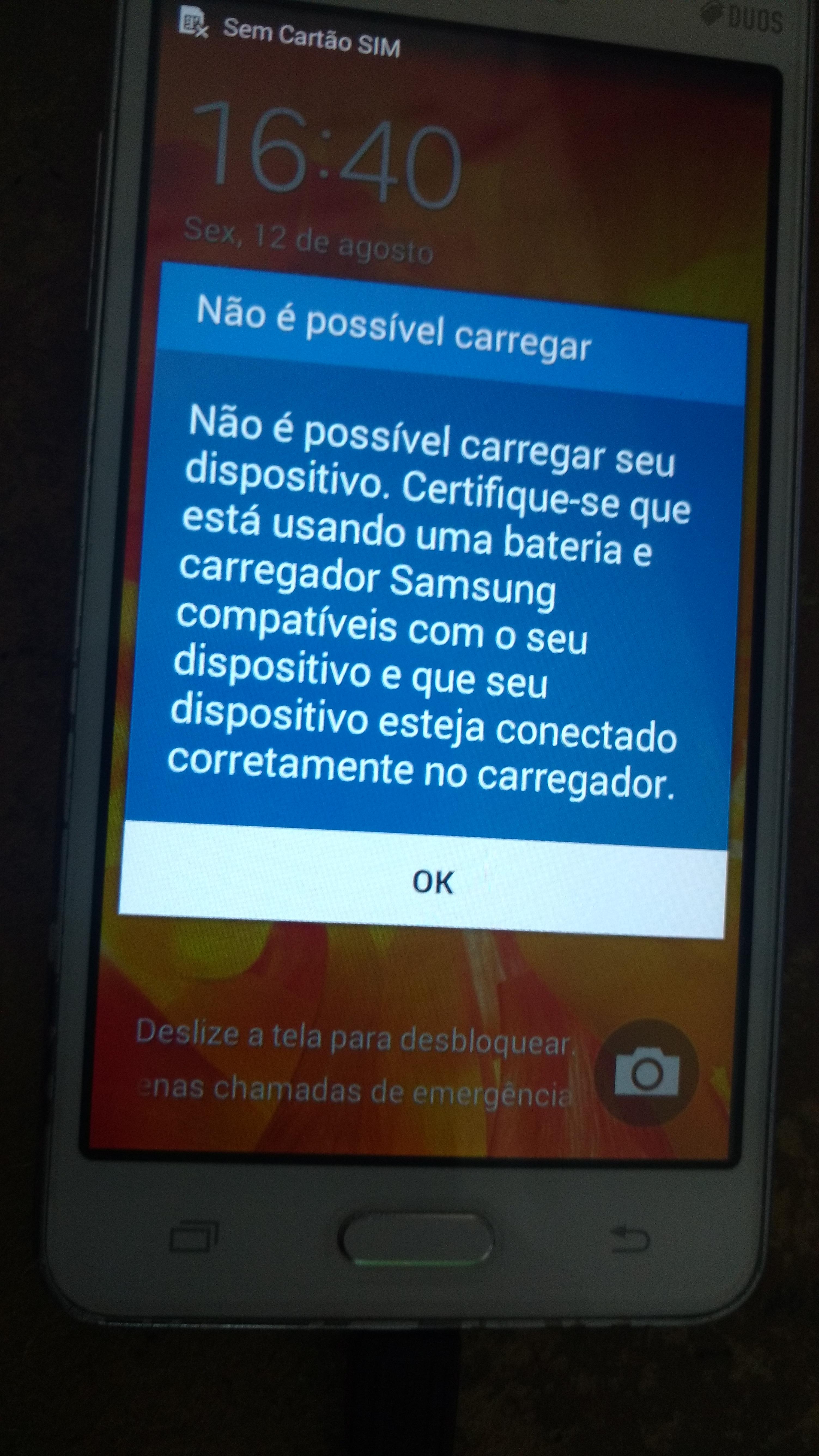

Oi Bom dia, Entrou aqui na assistência um g530 que não esta carregando. Quando colocamos no carregador ou no usb aparece uma msg ( Não é possível carregar seu dispositivo. Certifique-se de que esta usando uma bateria e carregador samsung compatível com seu dispositivo )
A bateria do aparelho é original e ja testamos vários carregador, ja trocamos o conector de carga, ja trocamos a CI da alimentação mais continua do msm jeito.
Alguém tem uma solução.
amigo aconselho trocar outra bateria embora esta seja original tente com outra,e tente passar outra firmware .
quando voce coloca em modo download e coloca o cabo usb nele ele aparece esse mensagem? que acho meio dificil aparecer!
