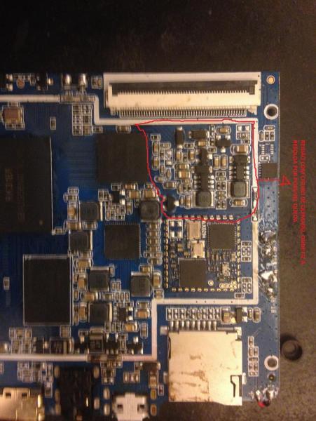

Em 25/07/2016 at 19:45, Ivan kern nunes disse:
boa noite amigo,veja imagem abaixo nos componentes marcados:
Ivan Kern fiz a trodas dos de vermelhos e dos amarelos tambem. Ao ligar a iluminação ficou normal após 2 segundos aproximadamente começou a fechar curto em outra peça e a imagem apresentou defeito.
Em 09/08/2016 at 21:43, Ivan kern nunes disse:
Boa noite herezon,os ci´s com seta amarela você substituiu por outros de mesma equivalência?
Eu nao consegui os CI's nas mesmas medidas. abandonei o aparelho pois pelo custo hoje desses aparelhos não compensaria a mão de obra.
