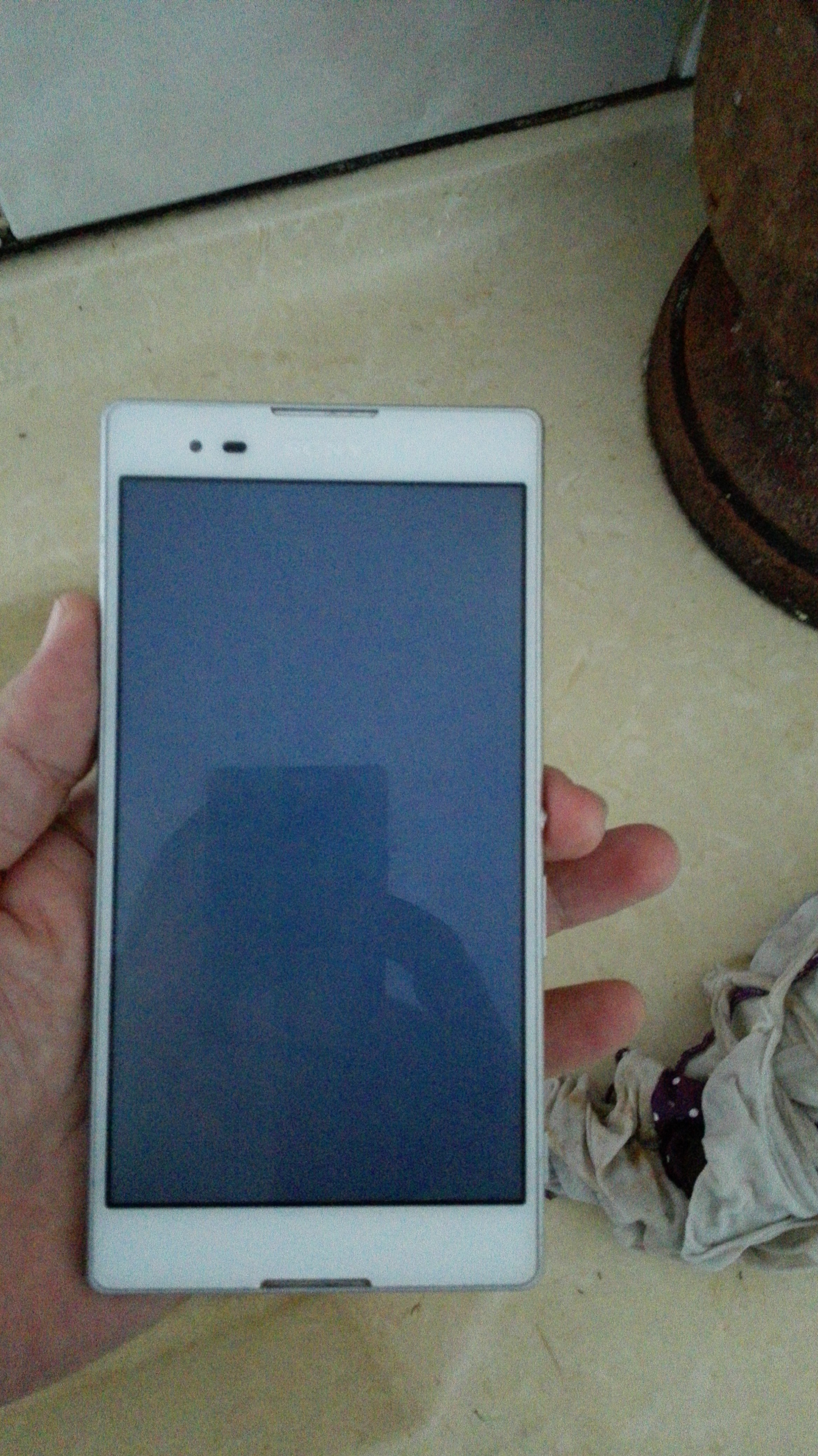

Amigos, estou com um xperia t2 ultra que esta com esse problema. A tela acende mas nao sai imagem (os ícones, papel de parede nao aparecem) o aparelho liga normalmente. Troquei o display mas nao resolveu. O flex principal esta perfeito, nao retirei para colocar o display novo.
Sera que essa solução de fazer o jumper serve pro t2? Alguém tem o esquema dele?

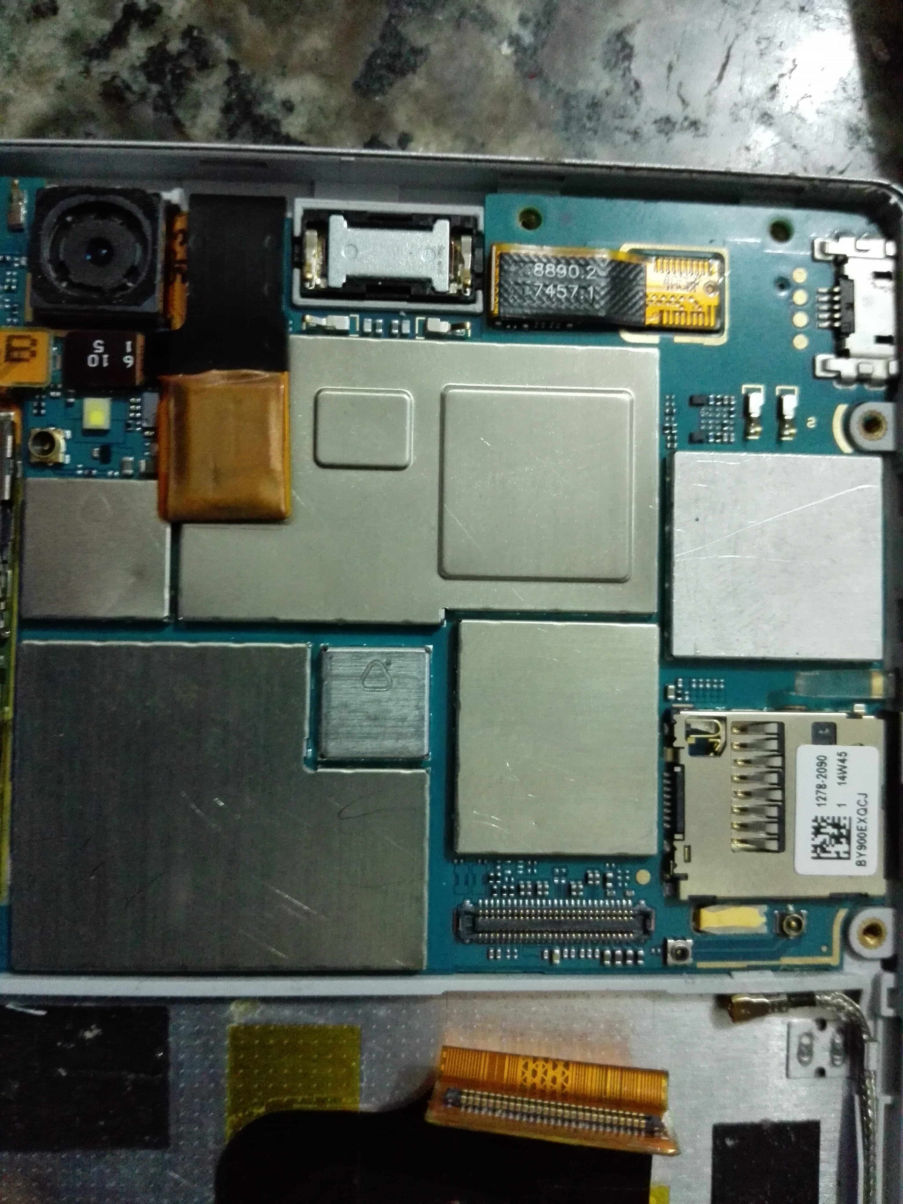

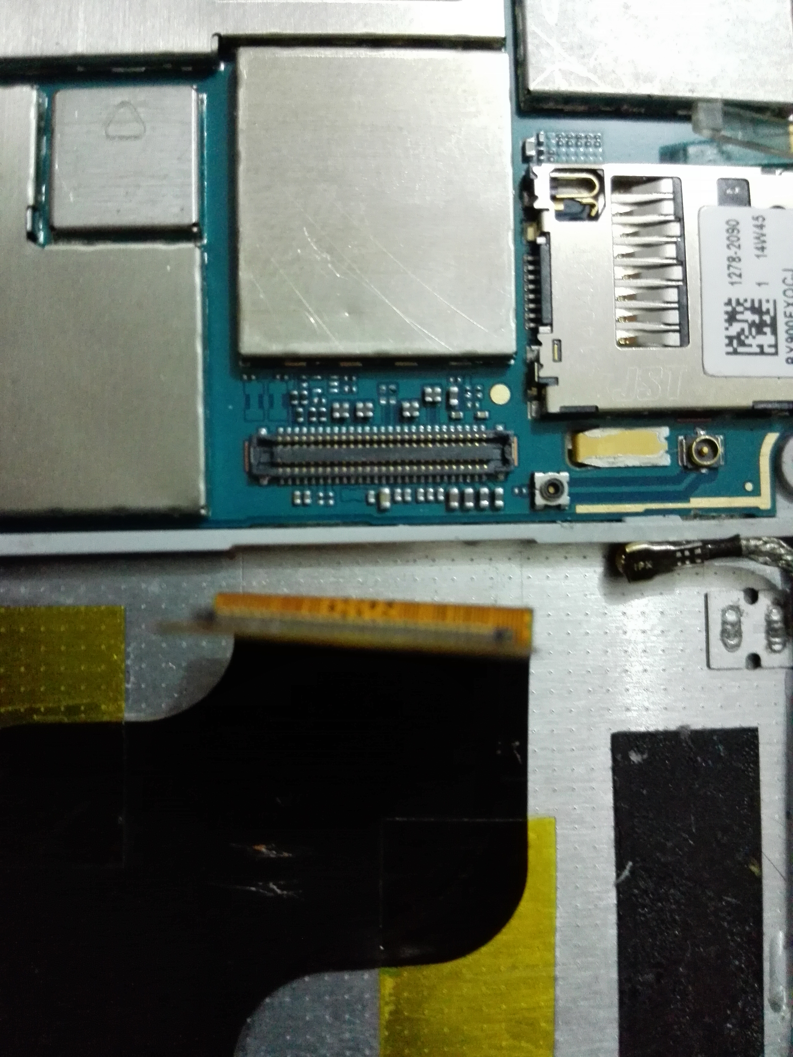

Boa noite,

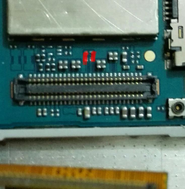

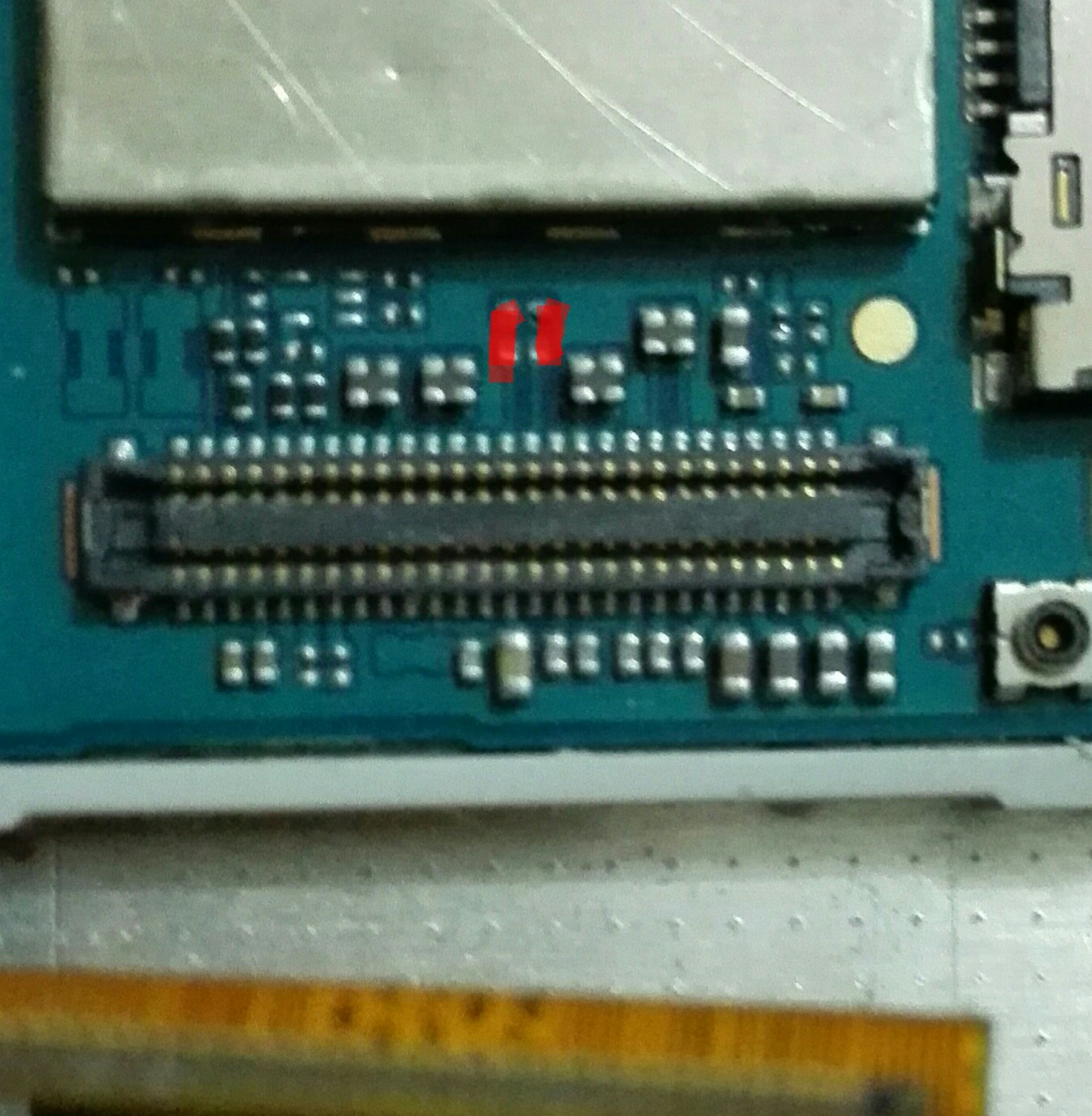

Já peguei assim e tivemos que trocar um filtro de imagem próximo ao conector do flex. Mesmo que não tenha trocado o flex pra trocar a tela, faça o teste com um flex novo. Caso não resolva, poste uma imagem nítida da placa, próximo ao conector do flex que indico onde fizemos o reparo.
Boa noite aí uma imagem. E desde já agradeço a ajuda de todos
O visor eu comprei com o cabo Flex usado. Será que tem alguma a ver. Pois o msm é original. Comprei a frontal completa e coloquei minha placa lógica...

rapas fiz um jamper juntando os 4 e deu certo. muito obrigado, que deus te ulimini na sua proficao cada fez mas e mas...
