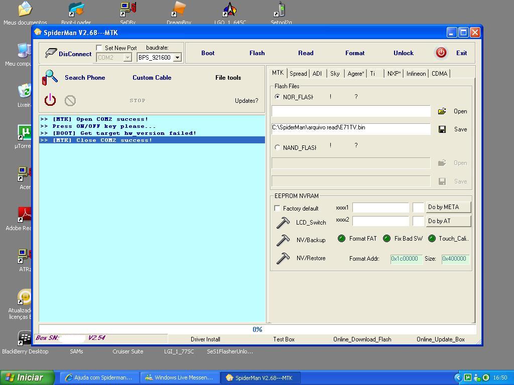

minha spider nao quer ler mas nenhum aparelho
boa tarde amigos,eu ja estol ultilizando a spiderman por algun tempo e nos ultimos dias ela nao quer ler mas a pinagem dos aparelhos, eu ja observei alguns topicos e nenhuma das soluçoes serviram para o meu caso, se alguem poder me ajudar desde ja agradeço.

Senhor, creio que ja esteja utilizando a versão 2.67, caso não, desisntale a versão atual e instale a 2.67. mude de porta usb e verifique em gerenciador de dispositivos se está faltando algum driver.
As luzes da box ficam piscando?
caso nao tenha aew vai pra vc baixar
agilizar pra vc
[DOWNLOAD]http://www.clangsm.com.br/vb/attachments/spiderman-box/13475d1285756921-atualiza%E7%F5es-spiderman-spiderman_v2-67-rar[/DOWNLOAD]
Já que você tem experiência com ela, assim você relata acima, vou descartar que não é por por falta conhecimento com ela.
A primeira coisa a fazer é remover o programa, e estale novamente, se o problema persistir, tem que verificar o cabo dela (ADA-054), olhe os fios que alimenta o telefone tem alimentação ou se não estar quebrado, ou você coloque outro cabo e teste, se não funcionar o problema pode ser na box.
eu imagino que o problema seja mesmo da box pois quando ligo as luzes piscam intercaladas menos a rxd, vol testar oltro cabo por via das duvidas, mas de qualque forma muito obrigado aos amigos pela ajuda.

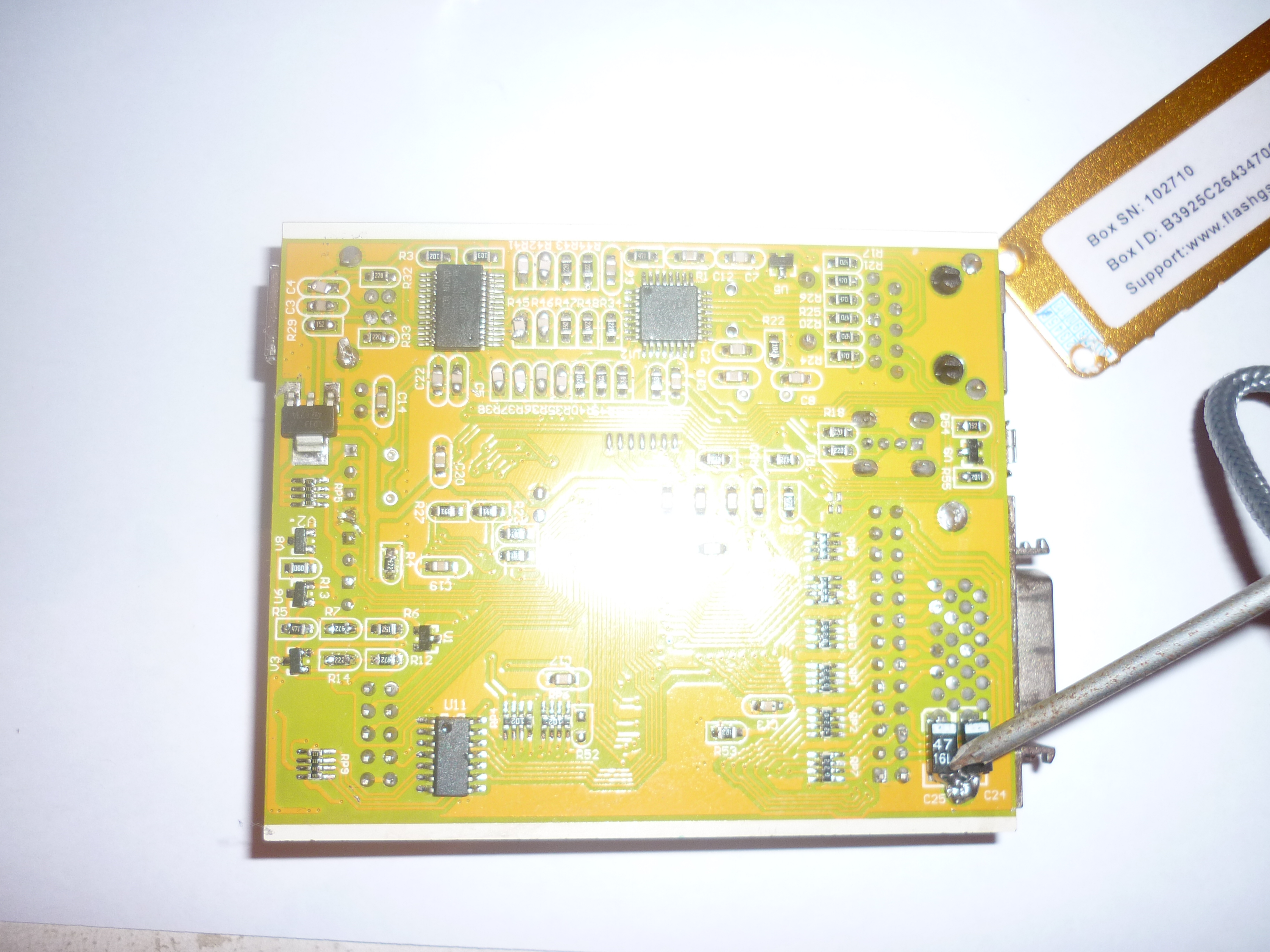

boa tarde amigos, eu desmontei a box e identifiquei o circuito danificado troquei e consegui resolver, graças a deus ela esta funcionando perfeitamente, logo postarei imagens do circuito danificado,boa tarde e muito obrigado.

Será de grande valia que você poste a imagem para os que esteja com o mesmo problema, passam resolver.
  • 2 meses depois...
Desculpa a pergunta amigo mas vc trocou o componente ou fez este jump de solda aî?Se trocou onde conseguiu este componente?Saudações amigo.
Ele trocou amigo. O componente em questão é um diodo zener com tensão nominal de 39v.
Prezado Toninho onde eu consigo este diodo?Saudações.

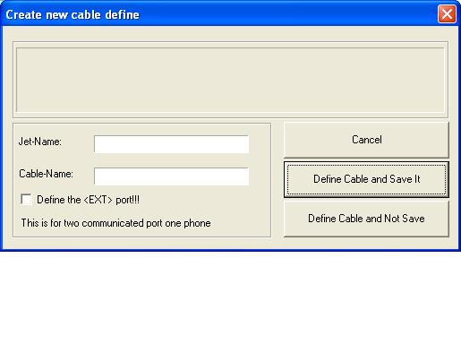

[ATTACH=CONFIG]16501[/ATTACH] Só pra ficar claro amigos estou tendo este problema e não consigo conectar nenhum telefone.
Como o Vinicius falou, antes verifique os cabos!
Nesse link abaixo, tem como você achar as pinagem, tente primeiro esses procedimentos.
Aqui. http://www.clangsm.com.br/vb/spiderman-box/1454-jc-678s-tv-mobile-n%E3o-reconhece-pinagem-na-spider-man.html
bom dia amigos,eu consegui estes componentes em algumas placas de computadores antigas que eu tinha mas para reforçar a ideia do amigo vinicius assunçao,antes de mecher na spider teste oltro cabo verifique dentro se a algum fio solto teste com o multimetro para saber se a algum fio quebrado pois eu fis isto antes de mexer nela,e no caso de todas estas ipoteses serem excluidas ai troque os circuitos,boa sorte pois voce tera exito.
