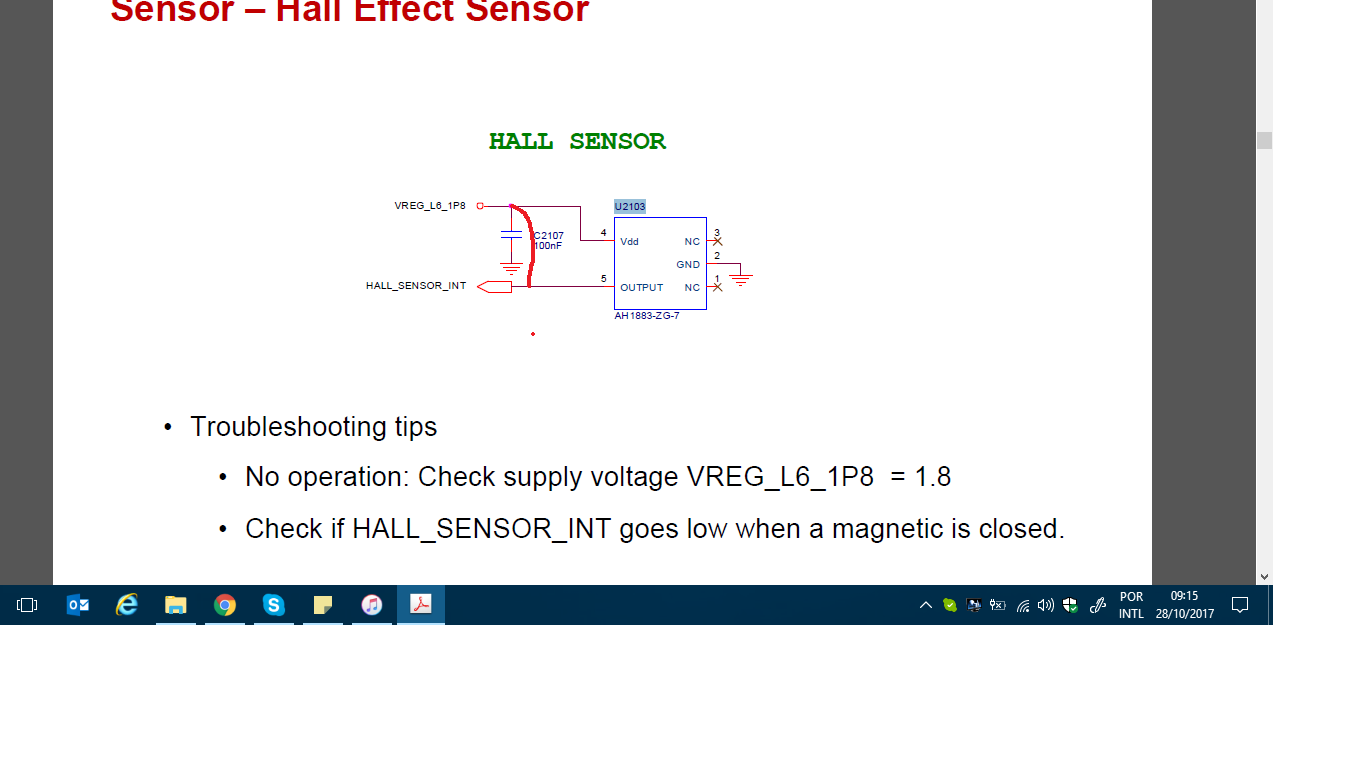

Postado Janeiro 22, 2016 9 anos Bom dia amigos Estou com um g2 q quebrou na placa o CI U2103(sensor hall) Estou tentando refazer as trilhas mas nao ta dando certo Existe alguma maneira d desativar esse sensor? Ele liga normal,porem qdo vou fazer a senha ele se apaga Ou se algum amigo tiver uma solucao agradeço Bom trabalho a todos
Postado Janeiro 22, 2016 9 anos Autor Faz um jamper entre pinos 1 e 3 do CI U2103 100 % funcionando Bom trabalho a todos Podem encerrar o topico
Postado Outubro 27, 2017 8 anos Em 22/01/2016 em 16:58, Andre Bordonalli disse: Faz um jamper entre pinos 1 e 3 do CI U2103 100 % funcionando Bom trabalho a todos Podem encerrar o topico To com o mesmo problema porém as trilhas 1 e 3 estão arrancadas, alguma ideia?
Postado Outubro 28, 2017 8 anos Autor bom dia na epoca marquei errado e nem percebi,na verdade o jumper é entre os pinos 4 e 5 os pinos 4 e 5 estao arrancados tbem? tenta raspar um pouco ver se acha ponto de solda um dos pontos vc pode pegar no capacitor outro ponto tenta raspar,pois esse pino vai direto pro processador. estou enviando uma foto,veja se te ajuda bom trabalho
