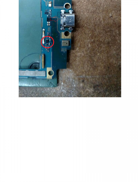

Postado Janeiro 19, 2016 10 anos boa tarde, estou com o g530 que ele carrega só desligado, quando o aparelho esta carregando desligado e ligar o aparelho ele continua carregando, mas se o aparelho estiver ligado e colocar para carregar ele não mostra carregando, alguem ja pegou algo parecido? Já foi feito troca de conector, troquei 3 conectores o ultimo retirado de uma placa e feito reset.
Postado Janeiro 19, 2016 10 anos Olá amigo, eu já peguei um aparelho desses e o problema era o conector mesmo, troquei 6 até um funcionar. Verifique se não tem nenhum sinal de oxidação na placa do aparelho.

Postado Julho 18, 2016 9 anos cara troque o fornecedor de conector e tente denovo eu quase queimei uma placa de moto g trocando conector com este defeito ai troquei o fornecedor problema resolvido

Postado Fevereiro 16, 2017 9 anos Este é um post popular. Em 30/08/2016 at 21:33, Badan disse: ai galera solução... é assim que se posta solução 100% testada e aprovada... curte ai... Paraabens isso sim é informaçao ,sem desmerecer os demais.
Postado Fevereiro 15, 2018 8 anos Troquei o componente indicado mas não funcionou fui conferir o conector de carga tinha solda fria em um terminal. ressoldei com o ferro e resolveu.
Postado Junho 18, 2018 7 anos No meu caso deu certo com o procedimento do Flávio Horácio.parabens pela dica
Postado Agosto 6, 2018 7 anos Troquei vários conectores mas não resolveu... como tenho trocado conectores, descarto solda fria, tentar aqui a troca do ci da postagem do Badan e já posto resultado
