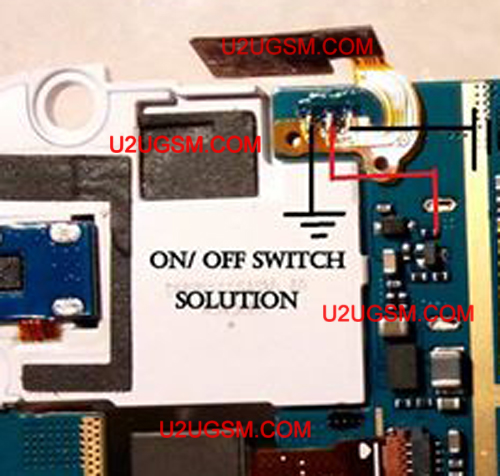

wrscell Postado Março 24, 2017 Compartilhar Postado Março 24, 2017 (editado) Alguém sabe como fazer o jumper do botão power do samsung GT S7562L ou tem alguma imagem da placa com o esquema? Tenho um que está com a trilha rompida. Estou querendo ligar o botão direto na placa. Caso tenham uma imagem de como ficou ficarei agradecido. Editado Julho 20, 2017 por Paulo de Deus Citar Link para o comentário Compartilhar em outros sites More sharing options...

Cleyton Moreira Postado Março 25, 2017 Compartilhar Postado Março 25, 2017 tente isso amigo!!! Alex_cell, Paulo de Deus, ronildo10 e 1 outro reagiu a isso 3 1 Citar Link para o comentário Compartilhar em outros sites More sharing options...
wrscell Postado Julho 13, 2017 Autor Compartilhar Postado Julho 13, 2017 Em 25/03/2017 at 00:12, cleyton15 disse: tente isso amigo!!! O cliente tinha resolvido não consertar o botão visto que tinha conseguido uma forma de ligar o aparelho sem o botão power. Agora depois de um tempão resolveu consertar. Mas a questão é: de acordo com a imagem acima, esse jumper "ON/OFF SWITCH SOLUTION" fica localizado aonde? Citar Link para o comentário Compartilhar em outros sites More sharing options...
Cleyton Moreira Postado Julho 14, 2017 Compartilhar Postado Julho 14, 2017 fica localizado proximo ao botão power essas trilhas na cor preta é o gnd pode ser feito ojump em qualquer parte do gnd da placa e o vermelho é o positivo tem que fazer o jump ate esse rsirtor onde esta marcado!!!!! Paulo de Deus, Ivan kern nunes e Andre Bordonalli reagiu a isso 3 Citar Link para o comentário Compartilhar em outros sites More sharing options...
wrscell Postado Julho 14, 2017 Autor Compartilhar Postado Julho 14, 2017 10 minutos atrás, cleyton15 disse: fica localizado proximo ao botão power essas trilhas na cor preta é o gnd pode ser feito ojump em qualquer parte do gnd da placa e o vermelho é o positivo tem que fazer o jump ate esse rsirtor onde esta marcado!!!!! Valeu mesmo pela dica. Ajudou bastante. Obrigado Cleyton Moreira reagiu a isso 1 Citar Link para o comentário Compartilhar em outros sites More sharing options...
