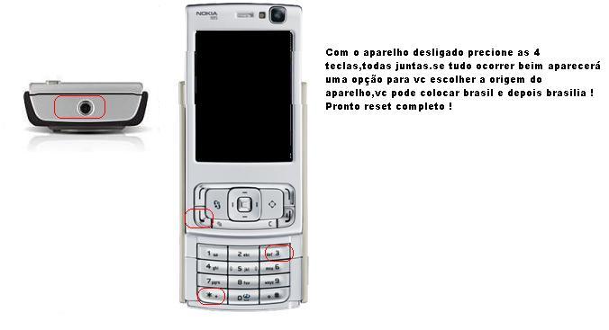

N96 Outra forma de HARD RESET.
Posted Image
Com o telefone desligado pressione pressione simultaneamente esses quatro botões circulados em vermelho.
  • * (Tecla asterisco)
  • 3 (numérico 3)
  • CALL / chave VERDE
  • Aguarde até que o aperto de mão / logótipo da Nokia é exibido.
    Uma vez que o processo estiver concluído, re-instalar tudo de volta até o aplicativo no dispositivo.
