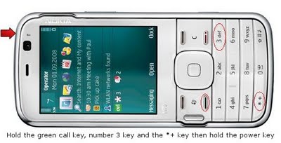

1). uma vez que o dispositivo está ligado e na tela inicial digite * # 7370 # e insira o código de segurança (o padrão é 12345) e, em seguida, o dispositivo irá reiniciar e reiniciar.
2-a). a hard reset quando o dispositivo está desligado mantenha pressionada a tecla verde de chamada, o número 3-chave ea * + tecla, em seguida, continuar a manter as chaves e agora a tecla de alimentação, segure os 4 chaves até o upp botas devicce e pede a etc.Diagram país

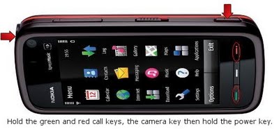

* NOTA: se você possui um Nokia 5800 XM, em seguida, a segunda opção é a seguinte:
Posted Image
2-B). mantenha as teclas de chamada verde e vermelho, a câmera captura chave e, em seguida, a tecla de alimentação, mantê-los até que o dispositivo é inicializado e pede para o país etc.5800XM Diagrama

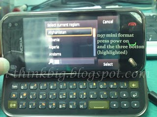

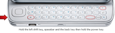

* NOTA: se você possui um Nokia N97, em seguida, a segunda opção é a seguinte:
2-c). Segure a tecla shift esquerda, a barra de espaço ea tecla de volta, em seguida, a tecla de alimentação, mantê-los até que o dispositivo pergunta para o país etc.N97 Diagrama
