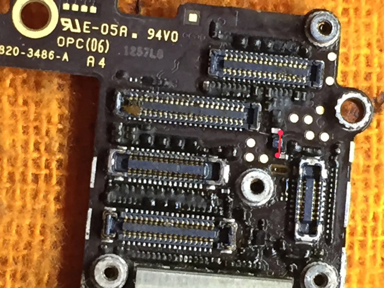

Postado Agosto 6, 2017 8 anos Sobre a tela escura do iPhone 6 aí tá amigo. Não precisa remover o c.i faz o jumper como mostra a imagem !
