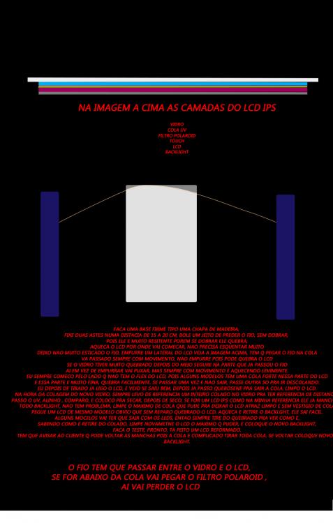

Ola amigos, vo posta uma dica pra quem ta trocando vidro de lcds muito fragil, a dica é com o fio de aco, se souber trabalhar com ele vai ser uma mao na roda.
serve ate pra tirar a bateria dos tablet china sem forçar ou furar a bateria ou quebrar o lcd.
eu fiz uma imagem com uma breve explicação de como estou fazendo.
ja fiz no t2 ultra, z3, iphone 6, moto g, moto g2, zenfone, razr hd, (lumia 720 e i9070 esses nao precisa tirar o lcd do frame). e muitos outros.
720 e t2 entre outros modelos o touch é o vidro, entao eles tem o vidro, o sensor do touch(pelicula), entao comece entre o vidro e a pelicula do touch(antes do lcd, por baixo do vidro)
depois faça cortes nessa pelicula e va puxando pra baixo sempre junto ao lcd nunca puxe essa pelila, so puxe junto ao lcd e sempre pra baixo.

pra retirar o restante da cola vc pode usar um ar comprimido com bico fino
nessa tecnica tem que estar o lcd sem frame, ou aro, tem que estar somente o vidro e lcd.
se alguem tiver uma maneira de nao machar o lcd diga, pois ja tentei muitas coisas e nenhuma boa.
