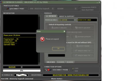

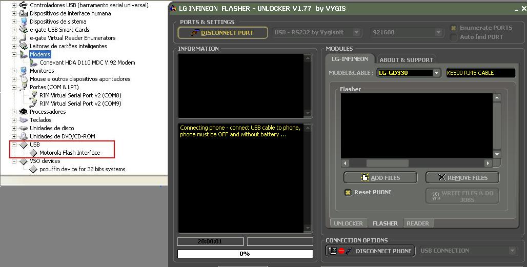

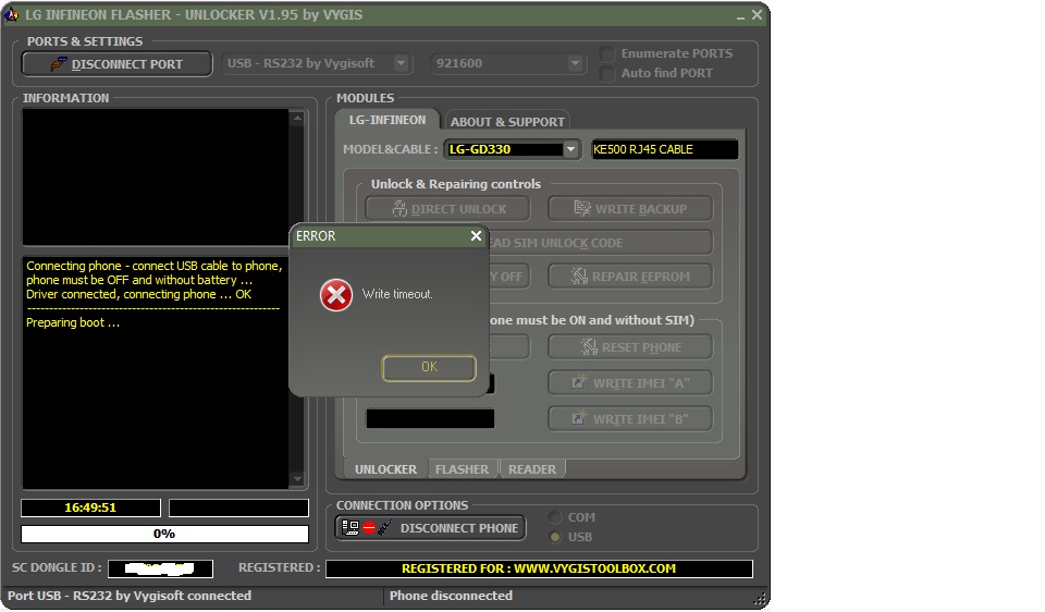

Estou com LG GD330 vivo, com visor escuro azulado, a principio era flex troquei o mesmo nao resolveu, fui tentar uma flash na vygis logo depois no inicio da flash estava normal até q a bateria resolveu descarregar e agora tento novamente uma flash e o aparelho nao comunica em boot com a vygis apresenta este erro abaixo, ja tentei com USB tb nao vai. Quando conecto o cabo usb sem bateria ele identifica o drive como mostra abaixo Motorola Flash Interface, creio eu isso nao e normal , mais conectei em 3 pcs e da o mesmo drive reconhecido.

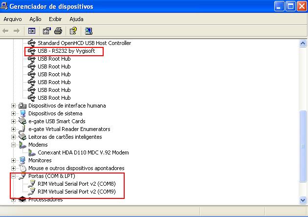

Minha box instalada mostra assim.

Em qual " COM" a vigys foi emulada
Nao tem nenhuma box instalada só ela sempre ficou assim nao instala por com emulada tb tentei remover os drives e instalar novamente mais instala na mesma forma q mostra imagem.

Problema resolvido com os drives da vygis emulador porta COM, removi os drives todos os antigos Fdti, etc...baixei os drives que tem postado em outro forum Vygis_Drivers_NEW_OLD.exe e funcionou agora instalou a porta emuladora COM da Vygis. Instalei os drive correto para o cabo USB do GD330 que é reconhecido como NEPTUNE, por isso que o pc identificou e localizou como se fosse um aparelho da Motorola Neptune, entao baixei o drive correto da LG com nome LGE_GSM_Device_Driver_OMAPV1030_1.0.exe e modifiquei o Motorola Flash Interface que estava reconhecendo em Gerenciador de Dispositivos e indiquei a pasta correta onde estava instalado os drives da LG Neptunen C:\Arquivos de programas\LG Electronics\LGE GSM Device Driver OMAPV1030.
