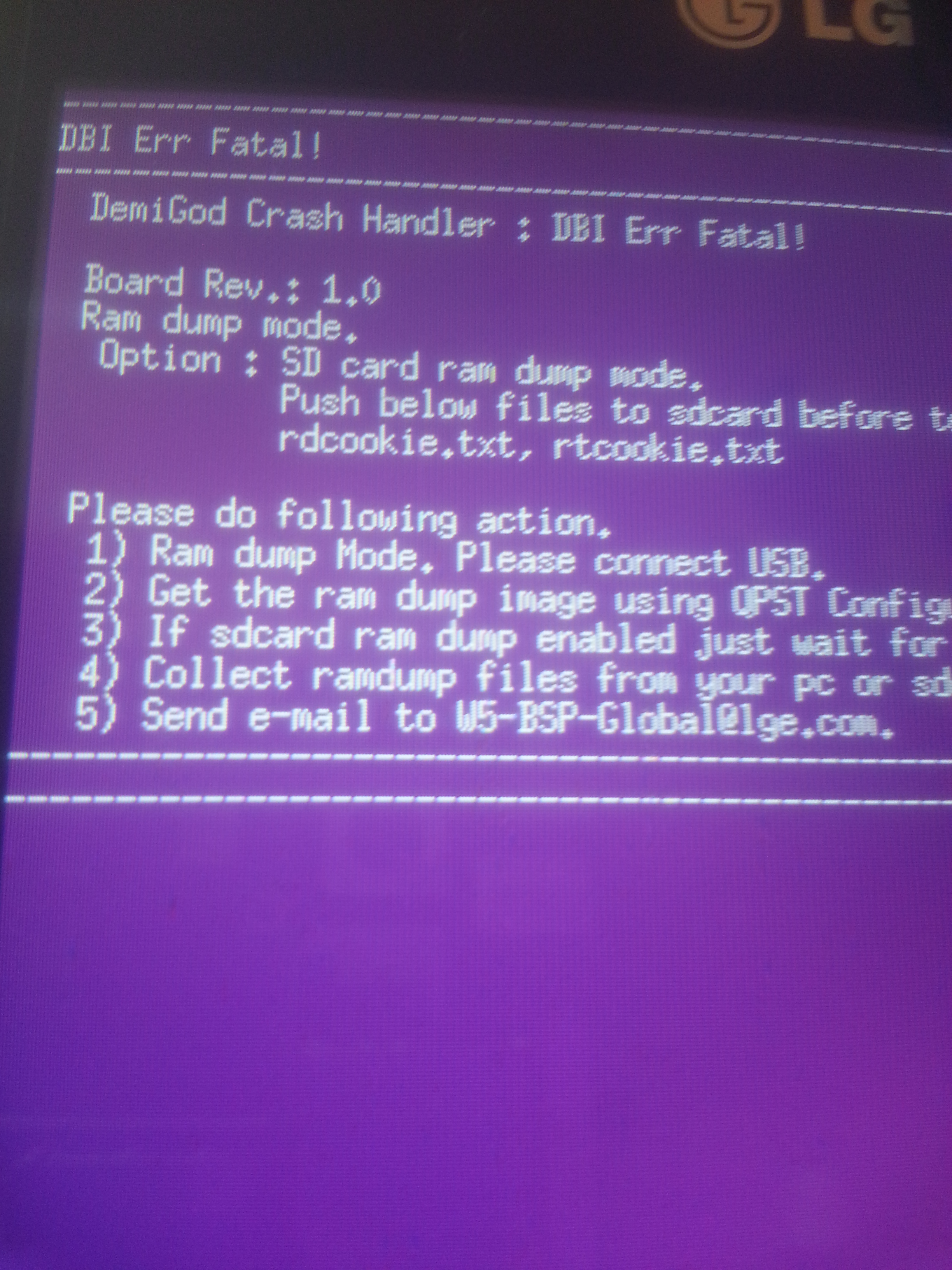

Bom fiz limpeza, e tentei passar siste,a no caso ele abre o modo download e depois de uns 15 segundos ele aparece a tela novamente e desliga, mas com o lcd antigo ele funciona normalmente.
Então coloque o display antigo e tente atualizar o aparelho.
  • boa  noite  amigos   eu tambem  estou  com o  mesmo problema  com um  lg d385  e   um lg d325fb  liga e  aparece  a tela  de  download  e  logo aparece  a  tela  roxo com os   nomes  branco  tem alguma  soluçao para isso esses celulares  q  tao aki eles  tao na  garantia  ainda  so  q o dono nao qr manda  pq   vai dmorar  sao touch e  display original

estou com um com este defeito e li que no exterior tem acontecido muito disso.
No aparelho manda gravar os arquivos que aparecem quando se conecta ao pc e enviar por email no endereço mostrado na tela do aparelho.
Fiz isso e estou aguardando resposta.
Testei o procedimento semelhante ao reparo "Unbrick L70" ou "no recovery mode. no download mode" sem sucesso.
