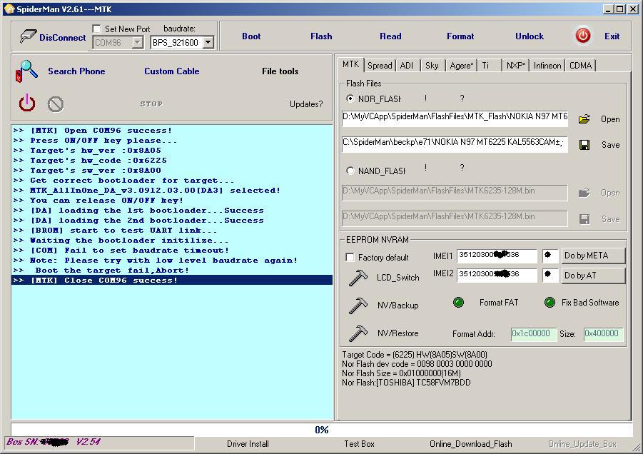

Amigos est com esse problema ao formatar nao passa dessa leitura o procedimento est correto como em cima citado.a baixo o printe
Amigo Sensey tente baixa a velocidade (baudrate) de 921600 para 460800 ou 115200 e refaça o procedimento.
Boa Sorte
