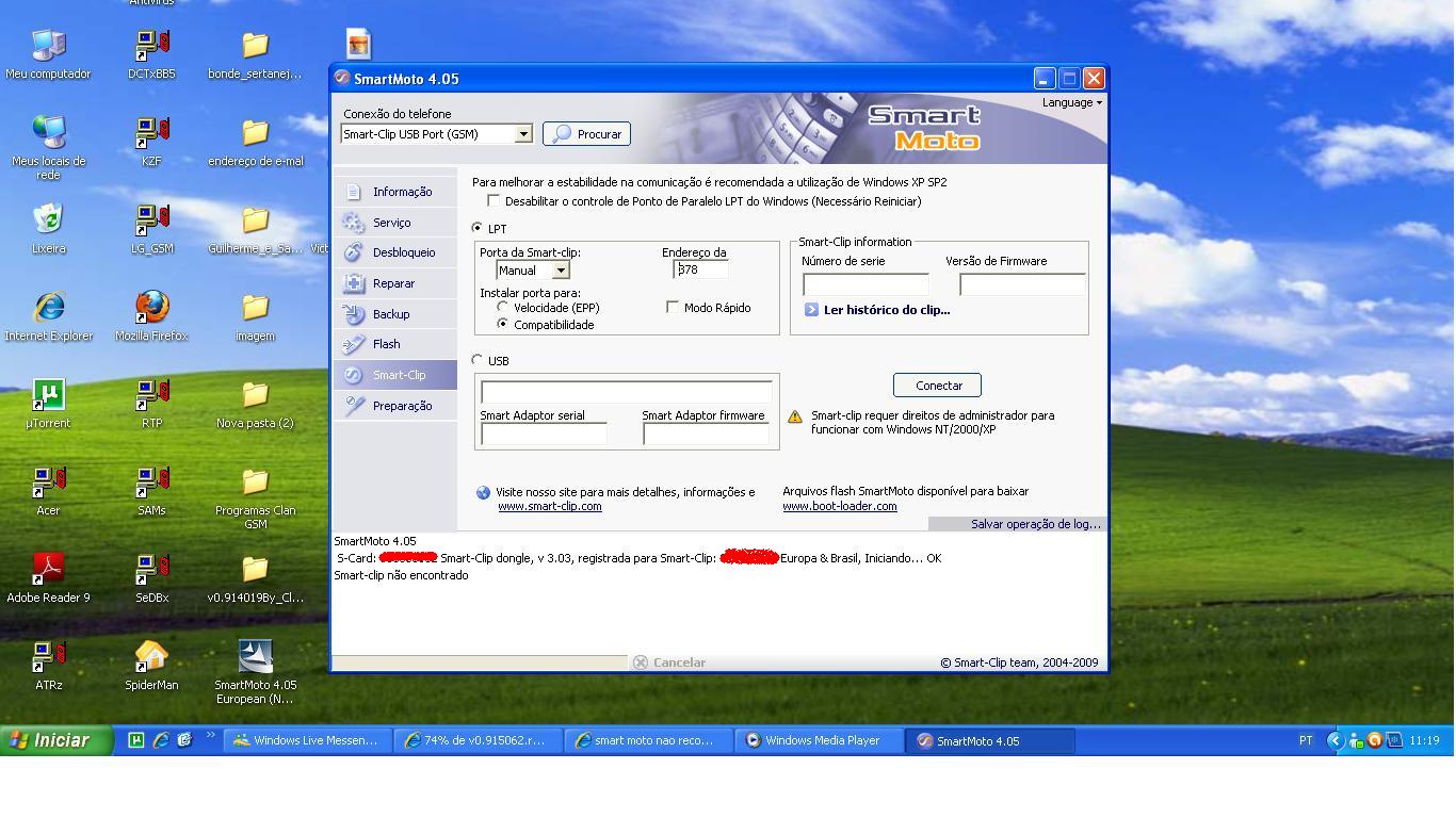

Bom dia estou com o mesmo problema do markim, só no meu caso nao é o cabo ja que quando mando ler a box a box da sinal mas napo conecta, é a mesma imagem anexa pelo markim, se alguem poder me da uma idea do q seja.
Obs: Eu usava ela sem o S-card, é apenas a Box mais nada.
Mude a porta smart para AUTO e siga a imagem do Paulo Pessoa para as outras opções.

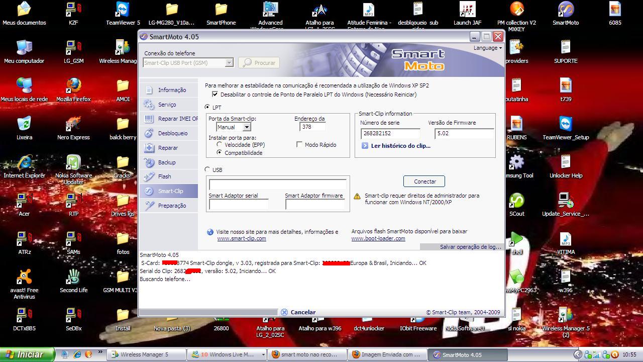

ola amigos do forum....estou com o mesmo poblema com a minha smart-clip...a smart acende so a luz vermelha do E/G....o smartmoto nao encontra a box....nao e o cabo LPT, pois quando entrei no site do fabricante e tentei fazer o update ele leu normal.... amigos agradeço desde ja....e aguardo resposta de vcs,....abraços...

Meu amigo o problema é conexão realmente então será que o senhor ja tentou os passos abaixo?
1. No smart-moto tentou utilizar a opção smart-clip (canto inferior esquerdo) e selecionar o modo compatibilidade e clicar em conectar?
Se ainda assim der erro existe o Smart-adaptor (uma acessório USB) tente com este.
Boa Sorte!
Se não tiver acendendo a Luz vermelha junto com a verde é problema na box.
Solução:
Tentar atualizar ela pelo site do fabricante, caso não consiga e estiver menos de 1 ano a box enviar email ao suporte com o log e aguardar 24hs, se tiver mais de 1 ano e for constatado que é fw somente adquirindo ativação.

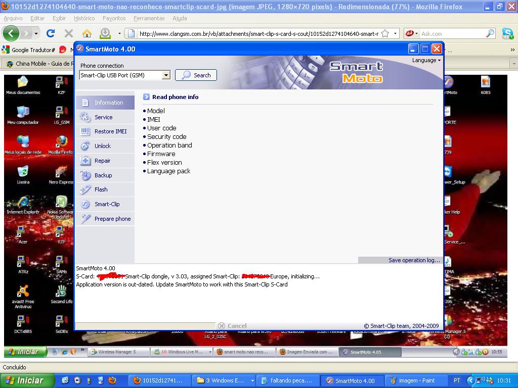

post-43786-139967434627_thumb.jpg Pessoal adiquiri essa s-mart d um conhecido meu, ele estava usando normal no pc dele, eo pro e que nao tive mais contato com ele e asim eu sei usala normal, mais para instalar ela pra usar e que esta o problema nao consigo fazer a smart clip nem o s-card funcionar corretamente, alguem poderia me ajudar a instalar ela correta mente... agradeço deis de ja.
[ATTACH=CONFIG]12342[/ATTACH]
Amigo, tudo desatualizado.
1 - Instale o smartmoto mais recente
2 - Atualize sua S-card no site da gsmserver
3 - Atualiza sua Smart-clip no site da gsmserver
4 - Teste

Se vc reparar a imagem do sw dele Sr. vai perceber que o mesmo está com smartmoto de uma versão, box de outra, scard desatualizada, etc..
Leia as mensagens atentamente para não postar procedimentos errados.
