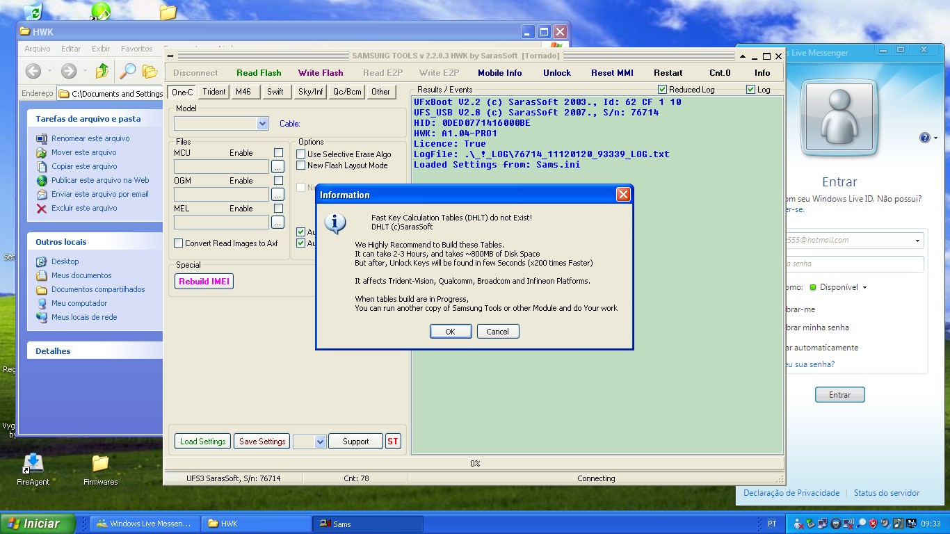

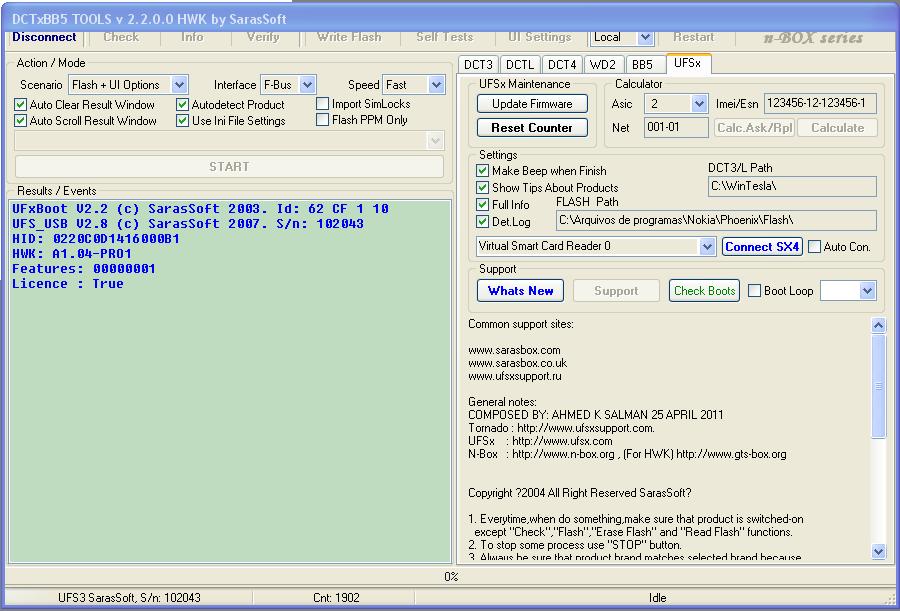

Olá a todos do forum, Se puderem me ajudar ficarei grato, pois resolvi atualizar minha box que estava na versão 2.10.002, fiz o processo de forma correta, atualizei a hwk sem problemas, e instalei a suite 2.2.0.0, depois atualizei com as menores 2.2.0.1, 2.2.0.2 e 2.2.0.3. Tudo sem nenhuma mensagem de erro, porém nos módulos da LG, Samsung e Nokia, quando mando conectar, da o erro que aparece ai nas imagens, diz que não esta autorizado e manda usar a ferramenta de atualização, mas pelo update client diz que está tudo certo e que não há necessidade de atualização. Vocês poderiam me ajudar?
[ATTACH=CONFIG]26074[/ATTACH]
[ATTACH=CONFIG]26075[/ATTACH]
[ATTACH=CONFIG]26076[/ATTACH]
[ATTACH=CONFIG]26069[/ATTACH]
Por favor alguém me ajude, não sei mais o que fazer.:plk_maramica:
