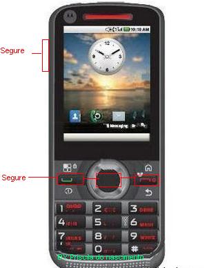

  • Pressione os dois Vol_up / Vol_down ao mesmo tempo juntos e ao mesmo tempo pressionando o SEND (verde) + botão CENTER botão de seleção (todos os quatro botões pressionados juntos)
  • Pressione o (Red)-chave END / POWER para ligar o telefone
  • Segure firmemente os quatro botões para baixo até ver o logotipo da Motorola, você não precisa manter segurando o botão de energia uma vez que o telefone começa a ligar

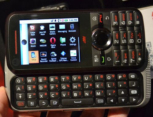

  • Deslize o teclado aberto.
    Posted Image
  • Pressione e segure o botão Power + tecla X simultaneamente até que a tela de recuperação (ponto de exclamação com uma figura android) aparece.
