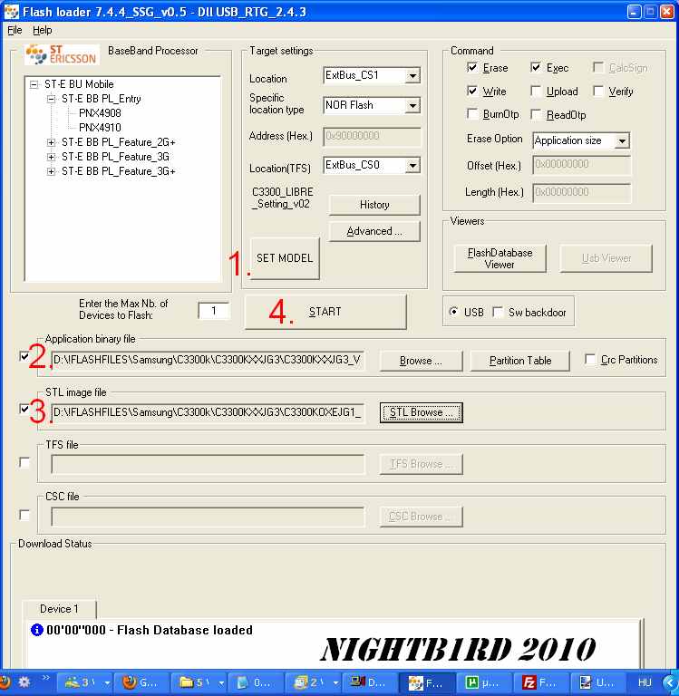

1. Faça o download do software flasher:
C3300K_Flash_loader_7.4.4_SSG_v0.5.rar
2. Download flashfile, ex.:
C3300KXXJG3.rar
3. Extrato carregador flash e firmware
4. De carregador de flash diretório inicial carregador Flash 7.4.4_SSG_v0.5.exe
5. Defina as opções de flash:
Clique para 5,1 SET MODELO e escolha C3300_LIBRE_Setting_v02.mdl do diretório carregador flash. (N ° 1 na imagem)
5,2 Tick "arquivo binário de aplicativo" e clique em procurar (n º 2 na imagem): "C3300KXXJG3_VER C3300KXXJG3 faneca tt C3300KOPEN.p "
5,3 Tick "STL arquivo de imagem" e clique em Procurar STL (n º 3 na figura):
"C3300KXXJG3 C3300KOXEJG1_STL C3300KOXEJG1_STL. Bin "
6. Clique para START (n º 4 na foto)
7. Quando a unidade móvel desligado prima Volume Up e teclas de bloqueio e anexar cabo (instalar drivers se você não fazê-lo já)
