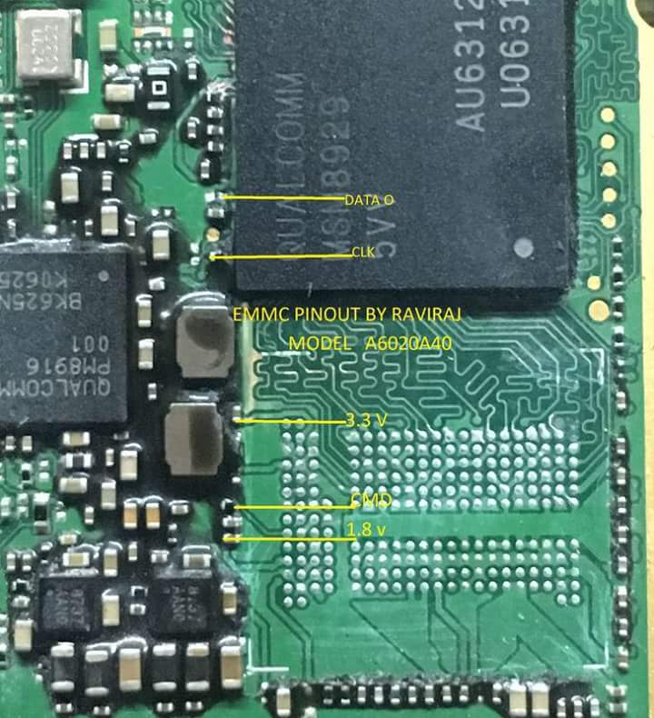

Postado Maio 23, 2019 6 anos Em 21/09/2017 em 20:30, fcel disse: Pinagem emmc moto G3 xt1543 xt1544 Alguém poderia me ajudar aonde estar o ponto 1.8 2.9 gnd desta foto.
Postado Junho 17, 2019 5 anos Em 23/05/2019 em 18:38, fabricio disse: Alguém poderia me ajudar aonde estar o ponto 1.8 2.9 gnd desta foto. esse dois pinos não precisa ser conectados, basta alimentar como cabo usb.
Postado Junho 17, 2019 5 anos 6 minutos atrás, fcel disse: esse dois pinos não precisa ser conectados, basta alimentar como cabo usb. Bom dia quando vc tira a placa da carcaça o soquete e separado da placa.
Postado Junho 17, 2019 5 anos 5 minutos atrás, fabricio disse: Bom dia quando vc tira a placa da carcaça o soquete e separado da placa. Bom dia, solda os fios e recoloca a placa na carcaça!
