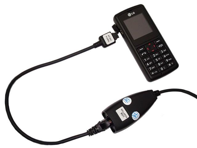

Pode ser sim que seja a falta do cabo adaptador VYGIS PROLIFIC .
Quando comprei minha Vygis não havia vindo o cabo em questão, mas logo pedi e foi enviado um cabo com botão de opção SW1 e SW2 com ponta USB. Porém nunca usei o cabo...
Tenho usado a Vygis com todos atc sem problema.. Só que esses em questão não faz a leitura .. e um deles usa cabo 7050 e não os CG180 e KG800.
Será que alguém tem a imagem deste adaptador VYGIS PROLIFIC para comparar com meu cabo?

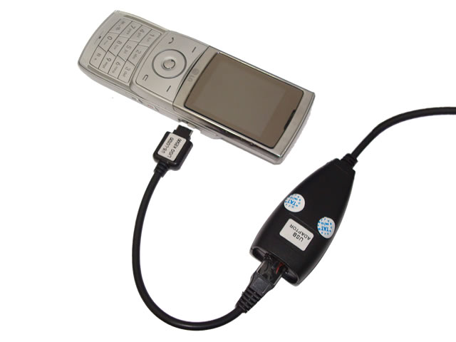

Amigo, a sua vigys provavelmente é a PL, e realmente sem o adaptador não irá fazer leitura em alguns ATC. O cabo o qual vc refere que tem o botão com a opção SW1 e SW2, já testei e comigo não funcionou, precisei de outro cabo que é parecido mas não tem as opções de SW1 e SW2, no caso, é esse em anexo.

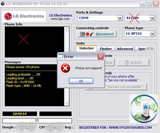

Acabo de me deparar com mais atc que da esse erro de leitura. MG-295. Começa a dar o boot e da erro.
Posted Image
Onde consigo tal cabo adaptador Vygis PL?
Ou onde consigo o esquema de reparo ou se alguém faz esse tal reparo?

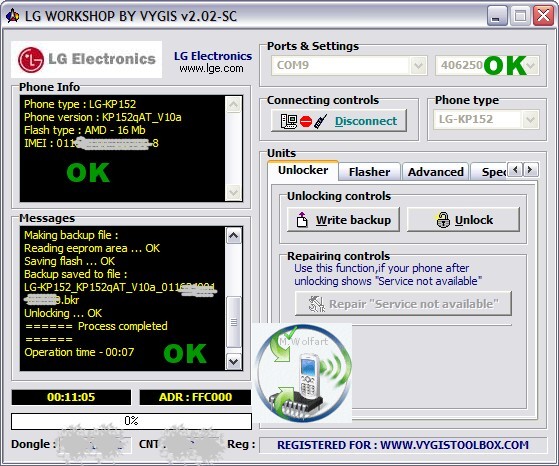

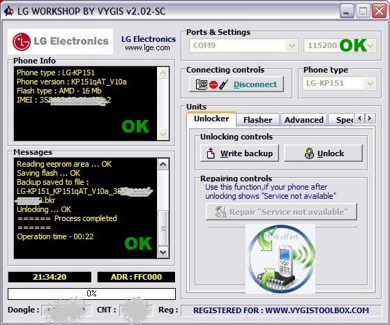

Recentemente reparei minha VYGIS UNI BOX PL, com troca de um circuito integrado,
veja toda história neste Link aqui: http://www.clangsm.com.br/vb/vygis-v-power-tool-box-team/10044-vygis-deixou-de-se-reconhecer-em-portas-com-lpt.html#post67159
Após muitos testes, e para minha grata surpresa, além de estar novamente funcionando, ela realmente também consegue realizar agora processos que antes não realizava, como por exemplo desbloqueio do KP151, KP152, MG230 e alguns outros que deveria realizar normalmente. Bem, ao menos até agora, além também de se deixar reconhecer melhor e rapidamente no Gerenciador de dispositivos em Portas (COM & LPT) as portas “Vygis Toolbox” e "Prolific USB-to-Serial Comm Port”.
Veja imagens em anexo:
Obs.: Lembrando que na velocidade máxima não vai de forma alguma. Abraço a todos!!!
