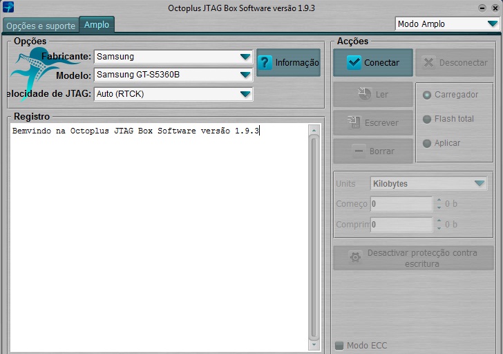

Boa tarde, o tópico é antigo, mas achei a solução, se não for útil me desculpem.
Primeiro tem que fazer reparo de boot, eu fiz com a octoplus, antes de reparar tem que fazer erase, escolha modo amplo, conecte o atc e selecione carregador depois borrar,depois selecione flash total e borrar novamente, repita isso várias vezer para ter certeza que apagou a flash totalmente. agora rapare o boot no modo restablecimiento, feito isso sem dar nenhum erro agora é só passar uma flash do s5360, tem que ser esse versão S5360XXKI6 na verdade é uma ful flash, aqui funcionou.
