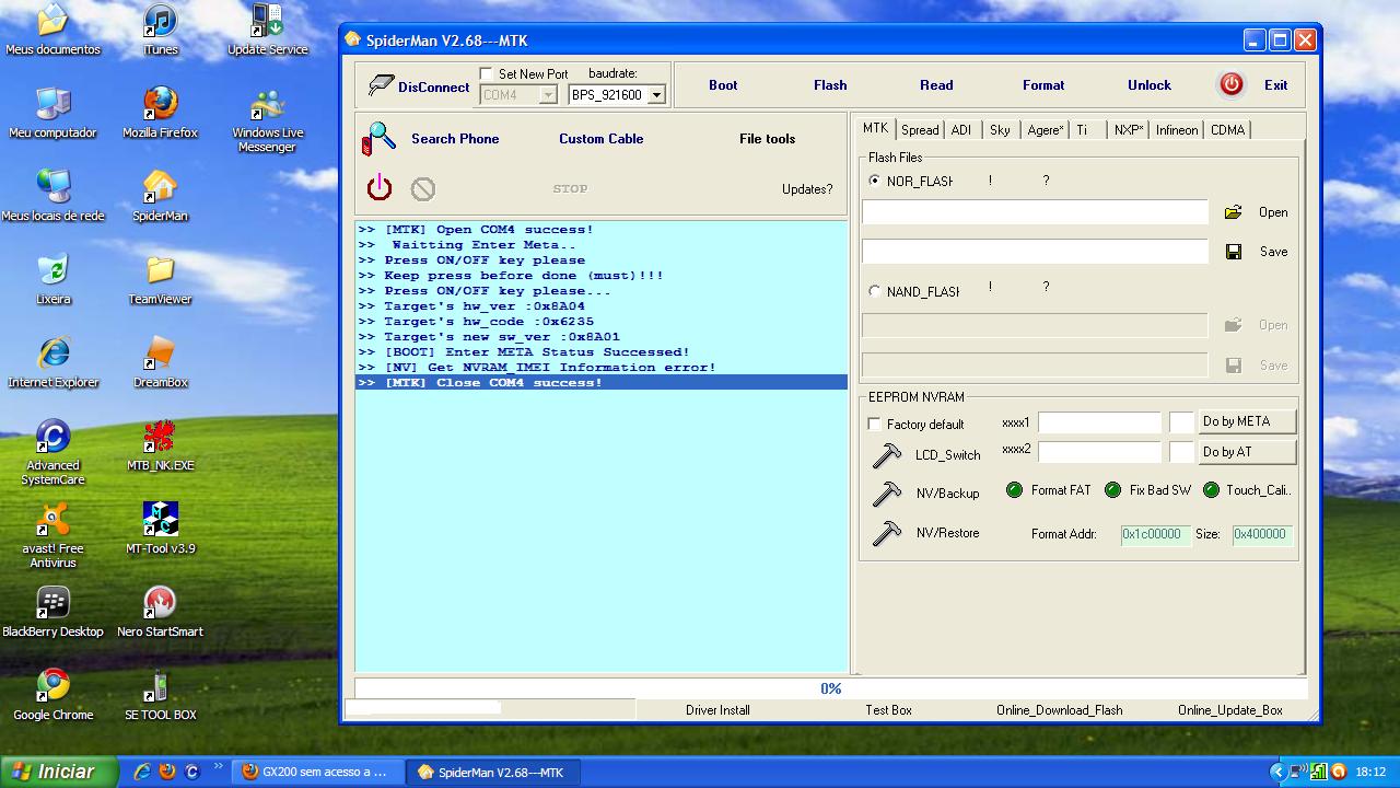

Postado Janeiro 4, 2011 14 anos Caro colega, eu também até que consigo fazer com que a SPYDER leia o PINOUT normal, leitura e BOOT, infelismente na hora de corrigir o IMEI em mais ou menos 20% do processo ele apresenta um erro e não finaliza o processo. seria viável dar um FORMAT pra ver se consegue ir até o final?

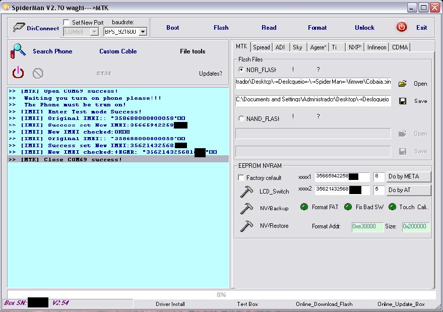

Postado Janeiro 13, 2011 14 anos Modo correto de reparar o defeito usando Spiderman. 1-Cabo L14A+L5B 2-Plataforma MTK 3-Search Phone 4-MTK-(ONE CPU) 5-Segure a tecla power até encontrar a pinagem(não há necessidade de salvar) 6-Vá na guia EEPROM e coloque os dois numeros que estão na etiqueta abaixo da bateria 7-Use "Do byAT" (Dê um click nele) 8-Segure a tecla power do aparelho ate terminar o reparo com sucesso. OBS finais: Após encontrada a pinagem não há necessidade do processo de leitura de boot, vá direto para a guia EEPROM. Processo testado por mim em 3 aparelhos com sucesso. Boa sorte a todos.

Postado Fevereiro 14, 2011 14 anos Tbm não estou conseguindo, pois chega perto dos 30% da o erro abaixo.
Postado Abril 12, 2011 14 anos Tbm não estou conseguindo, pois chega perto dos 30% da o erro abaixo. [ATTACH=CONFIG]17197[/ATTACH] Também estou com este msm problema alguem pode me ajudar? desde ja agradeço
Postado Maio 30, 2011 14 anos Funciona Perfeitamente pela Spiderman Plataforma Mtk... Olha ai a Imagem Com Sucesso..
