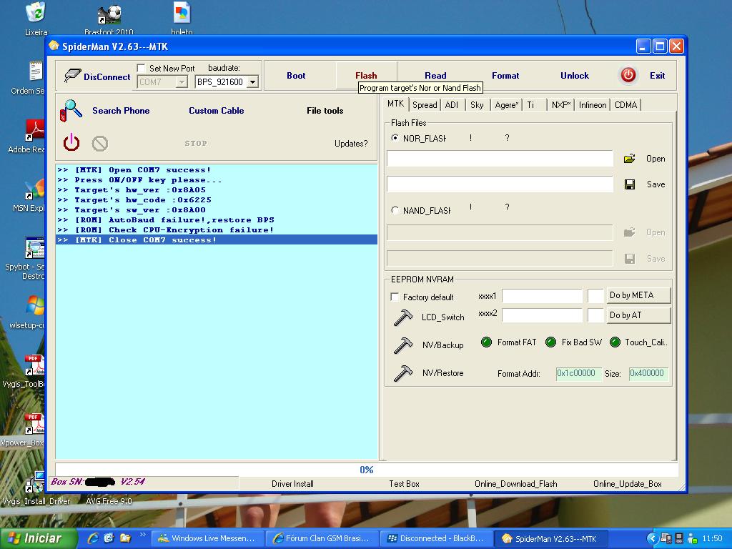

Erro ao fazer leitura dos aparelhos
Acredito q n seja por defeito dos celulares, pq cada um que testei apresenta um problema diferente, e todos dao mesmo erro na box
Amigo boa noite!! por gentileza qual o modelo do atc ?? pela imagem a informação é de erro em escolha da cpu. poderia colocar o print do boot do aparelho e da pinagem?? aguardo retorno!!! paz !! boa sorte!!

amigo antes de passar para versão 2.61 por gentileza poderia me passar o print do boot e da pinagem do atc ?? pode ser de 1 aparelho so!! iria ajudar a dirrimir as duvidas com + facilidade.

A imag do boot ta na primeira msg.

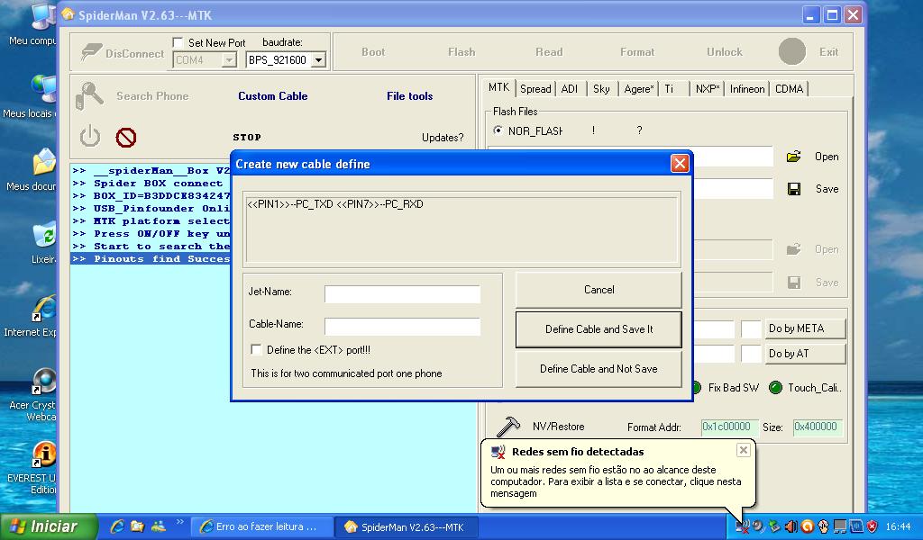

e aqui ta img do cabo

me responda por gentileza, pois a informação do boot mostra q a spiderman não esta conseguindo ler o processador... se vc acha a pinagem não vejo dificuldade em conseguir da o boot no atc.. observe melhor os procedimentos adotados. obs :realmente a spidermam da muitos bugs..especificamente em aparelhos com mtk6225 mais não sucessivamente do jeito que esta acontecendo com o senhor.. aguardo retorno..

Caro amigo kayo pelo que vi você realizou todos os procedimento que são cabíveis para solução do problema ,
obs. usb pin finde não é porque já consertei uma aqui na minha assistência, que ela achava apinanegem de alguns telefone e outros não , era só usb pin finder , entao no seu caso esta descartado isso.
bom mais vamos lar mais umas tentativas.
Troque o cabo de usb da box muitas das vezes ele não
conecta legal em alguns box.
Atualize sua box para versão mais nova que e a 2.63
Quando voce acha a pinagem baixe a velocidade para fazer a leitura na velocidade bps460800 ou menos.
