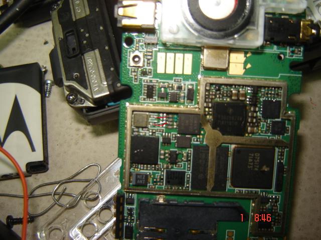

  • amigo zipi efetue um jumper pra dar area em outras operadoras como na foto, e mude a posição do ci para mudar a frequencia de 850/900 para 800/900 pronto sem nessecidade de flash Atençã

Não amigos esse metódo é totalmente hardware. Bem esse metódo foi feito por: Henrique SIS no caso eu, Sidarta forum eil,André Afogados...Estava bem guardada lá na area restrita do forum á quase 6 meses...O projeto durou 3 meses para descobrirmos que esse desbloqueio não era preciso nada de softwere...Compramos até algumas box no inicio da pesquisa mms box foi uma delas,e no fim de tudo é isso nada de softwere tá ai pra quem quiser agora só não façam por R$2,00 como aqui em minha cidade ja estão fazendo e não esquaçam de agradesçer. Testado 100% por mim e pelos nomes citados acima...bele
Amigos prestem a tençao nas fotos uma delas diz posiçao azul 850 1900 posiçao vermelha 900 1800. Então concuindo não precisa tirar resistor de lugar nenhum, é só trocar ele de lugar funciona como uma chave. Não esqueçam de agradesçer...:clap
Se for possivel coloque uma imagem mas clara de um w396 ja modificado.
Mas a imagem que esta postada do W396 esta ok, a 1º foto do w396 esta com o resistor (o que esta destacado pelo quadrado vermelho), ou seja ela vai funcionar 900/1800 , ja na 2º imagem esta mostrando a pci sem o resistor ou seja funcionando com 850/1900.

Amigo hdatacell estou aqui com um W220 850/1900Mhz quero passa para 900/1800 Mhz mais as placas são diferentes uma da outra.
Você poderia nos mostra nessa foto anexada abaixo qual resistor seria e si esta certo o Jamp ?

No caso do w220 primeiro só consiguirá fazer a versão que se comunica com PC pois esse modelo não precisa de troca de resistor do lugar,se for a versão que se comunica com PC ,é só aplicar uma fullflash da outra operadora e fazer o jamp.
Obs:Seu jamp da foto está correto no caso so precisa passar uma full nele.
