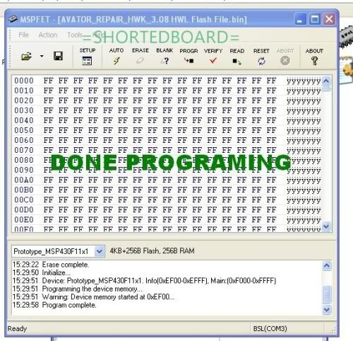

- Selecione MSP430F11X1
- Clique em apagar
- Em seguida, abra o arquivo "AVATOR_REPAIR_HWK_3.08 HWL flash file.bin" e clique em prog
Veja as imagens abaixo:
Posted Image
Posted Image
Posted Image
