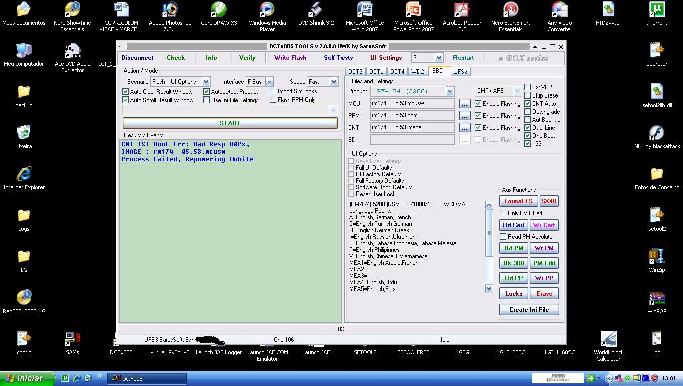

Amigos tenho uma nbox+ hwk a pouco tempo ja fiz desbloqueio de DCT-4 mais estou tentando fazer o flash de um 5200, 6085 neste modelo mais não consigo fica a mensagens(RAP---) e no final diz que o atc não foi encontrados como se o cabo estivesse errado mais faz o info e do atc normal, uso a versão mais nova 2.0.9.0 agradeço a ajuda de todos

Vamos agora aguardar nosso colega "marcelo sousa" postar o print do erro que esta dando ao passar a flash,dos modelos citados,só assim poderemos ajudar melhor e guiar onde e oque deve fazer para solucionar seu problema...

amigos desculpa pelo o atraso, mais sera que alguem poderia min dizer como fazer esta foto do programa com o erro mais ja tentei fazer a foto desta maneira. pressionei Print screen + ctrl + v. mais não saiu a foto como devo fazer para tira esta foto.

Troque o cabo e poste resultados!
Está me parecendo defeito no seu cabo
Estou com o mesmo problema ja faz bastante tempo, procurei em varios foruns e nao encontrei soluçao, meu cabo nao eh pq fiz a flash em uma N-box de um amigo usando o mesmo cabo e o mesmo pc que deu erro com minha ABB+HWK. Na N-box com HWK dele fez normalmente de primeira.
Utilizei inclusive o adpatador BB5 VPP mas tbm nao resolveu.seila
Minha ABB também sempre deu esse mesmo erro, mandei para o concerto o rapaz trocou um CI ( não sei informar qual ) mais segundo ele tiro da ABB e pois de uma NBox. Vo ver se consigo descobrir qual CI foi trocado e posto resultados.
amigo tebho certesa que não é cabo pois emprestei o cabo a um amigo meu e ele usou normal ate eu vir ele usando ja tentei varios cabos de BB5 e fica na mesma mensagem de erro. agradeço ajuda espero soluciona esta pro.

amigo esse mesmo erro deu comigo selecione as suas fresh manualmente va no disco c arquivos e programas nokia produtos selecione a vs desejada ai desmarque o autodetect products poste o resultado ok
ja tentei todos os procediemtos ditos no forum mais nem um resolveu ate comprei aquele cabo universal para tenta mais tambem continua do mesmo jeito. um detalhe instalei a pkey crack e conseguir fazer o flash do BB5 mais no programa da HWK não ja de jeito algum. ajude min ai galera por favor?

problema resolvido depois de tanto procura encotrei a solução retirei uns aquivo que fica na pasta flash de dos aquivos instalados da hwk e resolveu. encontrei na parte da cyclone box que fala sobre um aquivo Rap3gv.
Olá amigos tenho uma Power Flash e estou com o mesmo problema,quando tento fazer flash em algun BB5 dá o mesmo erro Process Failed,Repowering Mobile em DCT4 efetua a flash,porém em BB5 nunca consegui. Um amigo me disse que eu teria que atualizar a Firmware da minha Box, mas verifiquei que um User resolvel Trocando componente. Qual seria o procedimento correto? se caso tiver que atualizar a Firmware da Box,como fazer? Agradeço à atenção.
meu amigo marcelo souza fiz esse procedimento tbem e so da erro fiz os outros tbem esta dando so erro ,ja troquei o cabo e nada adiantou! vou postar o erro p/ ver se podem me ajudar pois nao consigo fazer flash com a minha twister .....desde ja grato!
