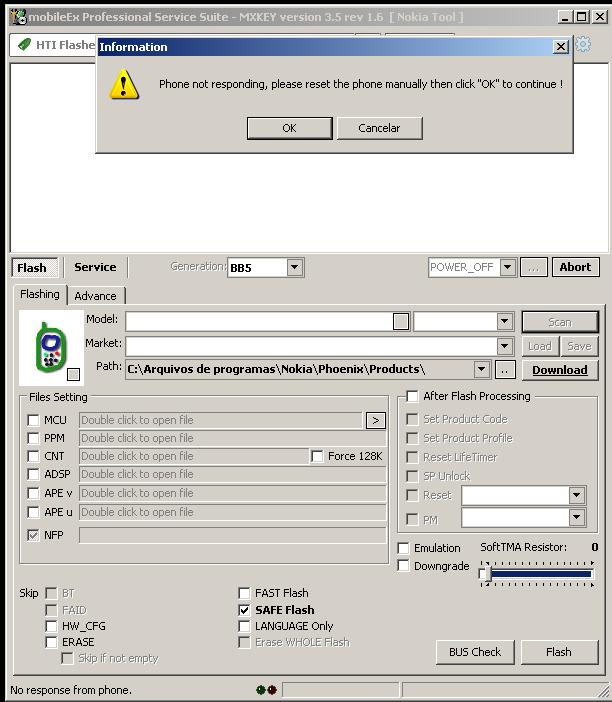

Postado Janeiro 6, 2012 14 anos a minha estava boa agora ficou do mesmo jeito que a sua nao le os atc, ja fiz de tudo e nada. mande um print da tela de erro pra melhor analizarmos
Postado Janeiro 6, 2012 14 anos ai a foto do erro é com qq aparelho. pra tirar mais uma duvida,o atc lê na hwk?o seu cabo ta bom?
Postado Janeiro 6, 2012 14 anos fuciona normal todos 5130, 1661,2220, 2730, e63 mais quando coloco na mxbox nao que le, fucionava até sexta 30/12/2011 quando eu viajei eu retornei e nao le mais ja coloquei em outra maquina e da o mesmo problema nao le atc.

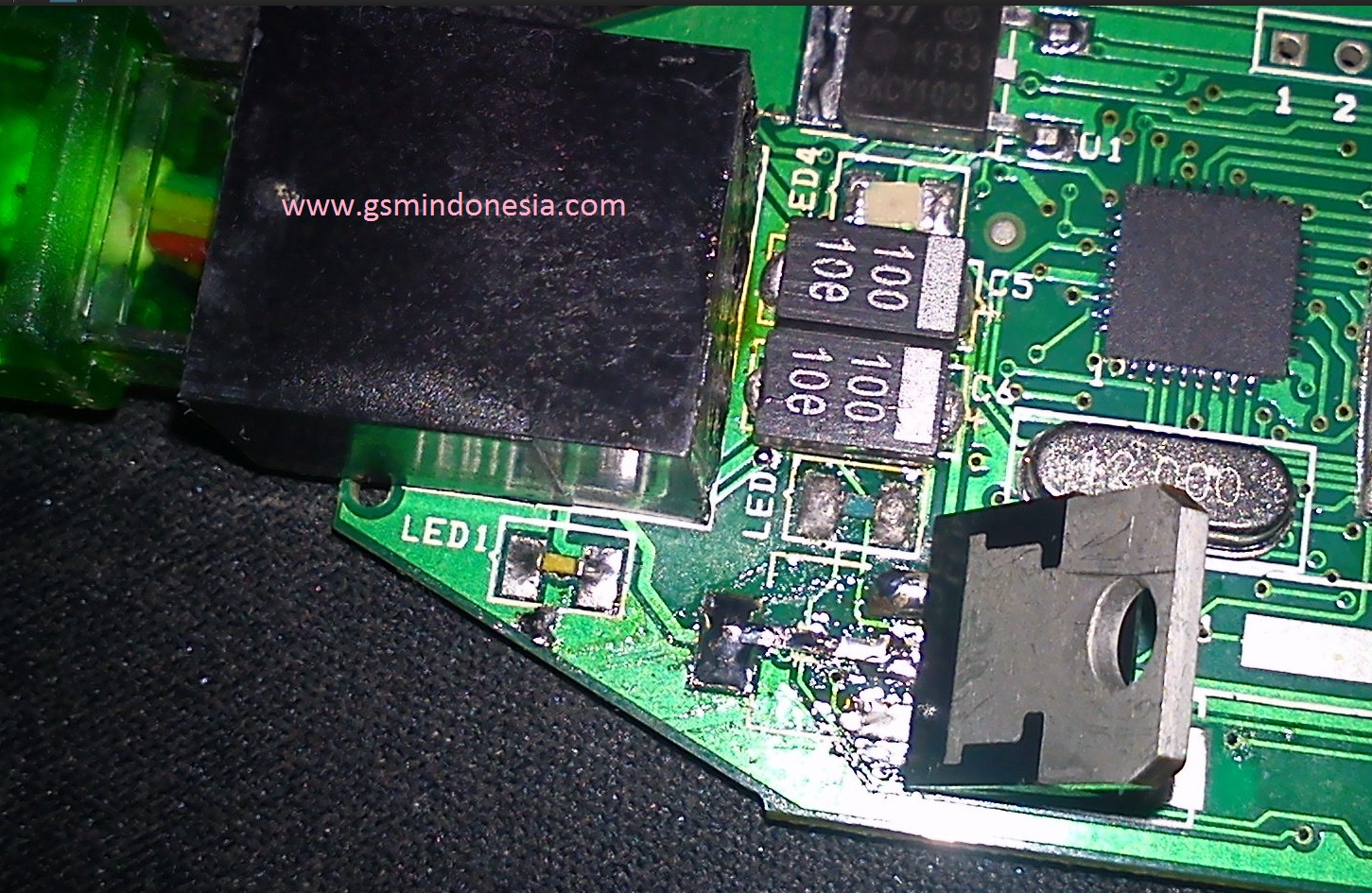

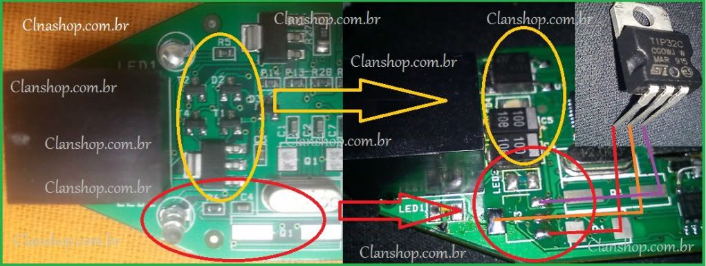

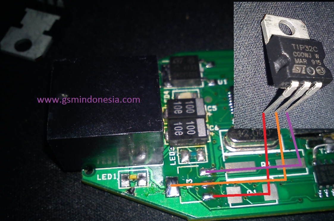

Postado Janeiro 14, 2012 14 anos esse erro é o IC chamado BPC69 que pode ser trocado por BD140, BSP100, TIP32, BCP53 ou pode ser substituido por qq transistor PNP que tem a mesma caracteristica do BCP69 (20v 1a pnptransistor de potençia media)

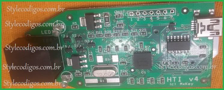

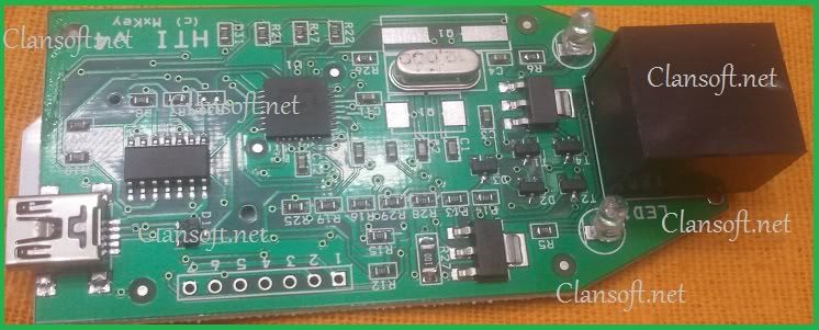

Postado Janeiro 14, 2012 14 anos BOm amigo e isso vai resolver esse problema da mx box Amigo fique atento aos reparos em sua Box,pois notei através desta imagem postada por nosso Amigo sprinter,que tem mais de um tipo de placa lógica da HTI. Veja nas imagens a diferença entre o que está postado e a HTI que possuo. Veja em destaque as diferencas. Veja este Comunicado Importatnte: Informações muito importantes sobre alguns hti defeito (mxbox)
Postado Janeiro 14, 2012 14 anos A minha tambem não esta normal, não aparece mais a aba de bb5 nem dct4, desde que atualizei para a nova versão. voutei a anterior mais não funcionol, ouvi o comentario que essa atualização nova precisa de ativação para a versões mais novas. Como nosso Amigo sprinter citou,para que tenha 100% das opções da MX-Key,terá que adquirir a MX-Box para quem já possui a MX-Key basta comprar ela sem o Cartão inteligente. MX Box Lite - HTI (Sem Card, para usurios da MX-Key) - Clan SHOP - Loja oficial do Grupo Clan GSM Veja mais sobre este assunto aqui> duvida sobre mx-key , mx-box
Postado Janeiro 14, 2012 14 anos é so ver o BCP69 e substituir por algum desse que citei acima, nao importa a onde ele esteja na placa so troca-lo.
