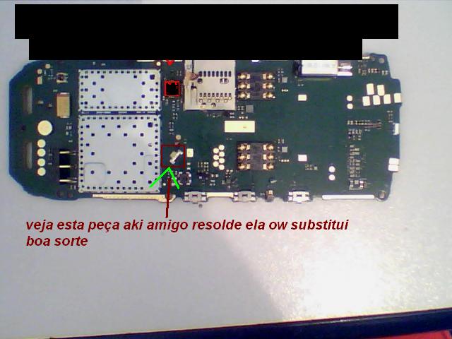

Postado Janeiro 3, 2012 13 anos amigos estou com aparelho x2 01 aki na minha assistencia q molhou fiz a desoxidacao ele liga porem nao acende a luz do display e nem do teclado qual reparo posso esta fazendo
Postado Janeiro 3, 2012 13 anos amigos estou com aparelho x2 01 aki na minha assistencia q molhou fiz a desoxidacao ele liga porem nao acende a luz do display e nem do teclado qual reparo posso esta fazendo Sr verifique aqui: Nokia X2-01 Tela LCD Backlight solução de jumper
Postado Janeiro 3, 2012 13 anos amigos estou com aparelho x2 01 aki na minha assistencia q molhou fiz a desoxidacao ele liga porem nao acende a luz do display e nem do teclado qual reparo posso esta fazendo amigo resolde esta peça ow substitua elça boa sorte espero ter ajudado espero ter ajudado GRUPO CLAN GSM

Postado Março 13, 2012 13 anos eu tou com o mesmo problema, fiz a disoxidação mais não ligou so piscava o visor todo branco, acho que desatualizou o celular ou então o display queimou, pq o celular passou um mês guardado com a placa molhada!! Amigo faça o procedimento da imaem em anexo Boa s
Postado Junho 17, 2012 12 anos [ATTACH=CONFIG]29912[/ATTACH]isso ai se for util agradeça ok DEus abençoe atodos vcs Procedimento testado e aprovado.
Postado Dezembro 11, 2013 11 anos brigado meu amigo foi muito ultio pramim fico ti devendo uma ------------------------------------------------------------------------------------------------------------------------------------------------------------------------------------------------------------------------------------------------------------------------ muito bem colega, mas por favor vamos seguir a as regras do fórum pois já existe uma tecla dedicada a agradecimentos , clique no botão obrigado situado ao lado esquerdo do seu vídeo . e agradeça de forma correta a ajuda do membro .
