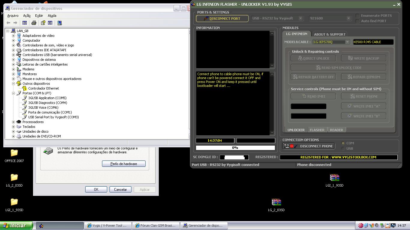

Postado Dezembro 20, 2011 14 anos amigos comprei huma box nova mas to com dificuldades para fazer leituras de atc estou com dois aparelhos que e kp570q e hum km500c queria fazer leitura deste dois aparelhos mas nao to comseguindo grato a todos
Postado Dezembro 20, 2011 14 anos amigos comprei huma box nova mas to com dificuldades para fazer leituras de atc estou com dois aparelhos que e kp570q e hum km500c queria fazer leitura deste dois aparelhos mas nao to comseguindo grato a todos Amigo ao escolher a porta, não escolha a USB e sim a porta com3(no seu caso). Depois escolha o modelo do aparelho e clique em Connect Phone, feito isso conecte o aparelho pelo cabo RJ45 e dê um toque botão power. Fico no aguardo... Boa sorte
Postado Dezembro 20, 2011 14 anos amigos comprei huma box nova mas to com dificuldades para fazer leituras de atc estou com dois aparelhos que e kp570q e hum km500c queria fazer leitura deste dois aparelhos mas nao to comseguindo grato a todosEm conect port coloque a porta com gerada por sua box. Aperte em conect, coloque o cabo rj ME500 e insira a bateria, aperte na tecla power até concluir a leitura. Se for fazer a leitura pelo cabo usb, mude para USB à direita do seu software, insira o cabo usb sem a bateria. Poste resultados. Grupo Clan Gsm
Postado Dezembro 20, 2011 14 anos amigo o prcedimento que o Kleber postou correto, e use o cabo me550 que vai na boa para esses modelos que vc citou.
Postado Dezembro 20, 2011 14 anos Autor coloquei na com3 e apertei a tecla power mas ainda nao deu leitura cando coloco para coneta tem que se com a bateria ou sem
Postado Dezembro 20, 2011 14 anos aparelho desligado sem a bateria pedecpra conectar coloca a bateria e aperta a tecla power
Postado Dezembro 20, 2011 14 anos Autor coloco para coneta e aperto a tecla pwoe e coloco a bateria o cell liga mas nao da boot
Postado Dezembro 20, 2011 14 anos coloco para coneta e aperto a tecla pwoe e coloco a bateria o cell liga mas nao da boot duas opçoes : confira se seu cabo esta para a box correta! confira o conector de carga !
