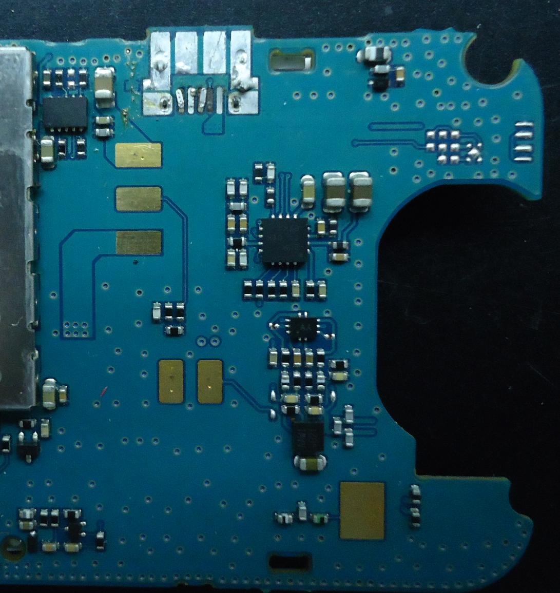

amigos me apareceu esse atc que segundo o cliente veio da autorizada(dei ateh risada quando abri ele).
alguem tentou trocar o conector e acabou deixando desse jeito. onde devo fazer o jumper?

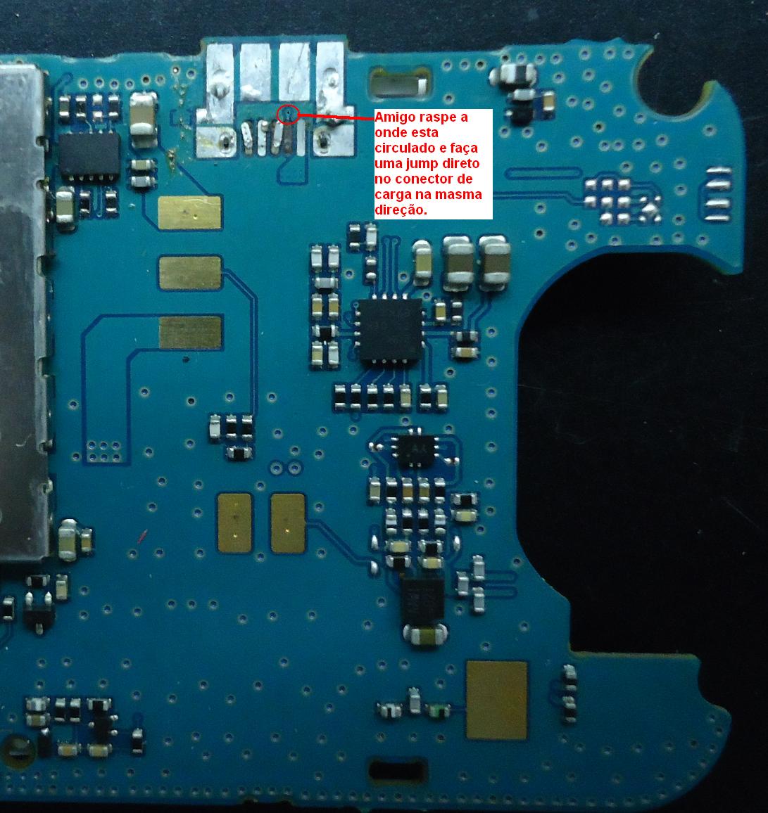

Amigo tente fazer este jump que mostro a vc na imagem abaixo,poste resultados.
[ATTACH=CONFIG]23853[/ATTACH]
amigo acredito que daria certo mesmo, o unico problema eh que nao sei como proceder, pq veja bem o jumper teria que ser feito antes da resolda do conector pq ele fica em baixo do mesmo, sendo (acredito eu) impossivel ser feito depois do conector estar no lugar. sendo assim faço primeiro o jumper, o problema eh que quando for soldar o conector com o ar quente vai desfazer o jumper?estou meio sem ideias para resolver isso, alguma dica amigos?
amigo, vc pode reabrir os orificios que prende o conector na placa com o ferro de soldar ou com a estacao utilizando uma pinca, e depois ressoldar o conector com o ferro de soldar, essa e minha dica.
Amigo leonkindermann da para fazer como nosso amigo johnathanbr lhe citou so q vc vai fazer este trabalho com o ferro de solda para colocar o conector no local,vc so vai usar a estação de ar so quando vc ja tiver colocado o conector com ferro de solda,ai vc vai usar a estação para fiquisar o conector merlho.
Boa sorte amigo leonkindermann.
amigos obrigado pelas dica, mas o cliente nao quis esperar.tive que devolver assim mesmo. muito obrigado a todos.
