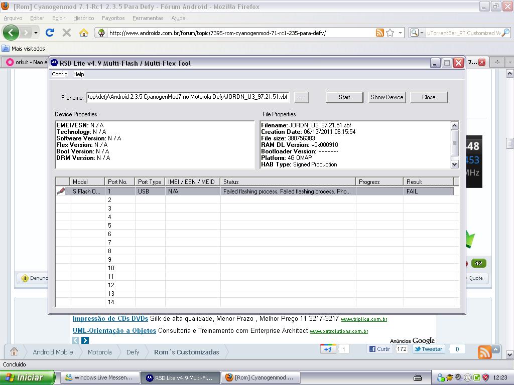

fui fazer o procedimento, e deu "fail". coloko a bateria nele e aparece a seginte msg, boot loader 09.10 code corrupt baterry ok ok to program data cable

Pergunta basica, a bateria esta 100% carregada? Se nao estiver, carrregue-a e tente novamente! Pode usar um carregador universal ou outro aparelho igual!

o meu ta na 2.1 e não consigo tirar dissso qualquer rum q tento instalar da erro
ou fica na bolinha vermelha ou não acende fica so com a bolinha branca em cima
Essa bolinha branca em cima é quando ele está carregando.
Creio que sua bateria não esteja 100% carregada.
Aqui fiz vários e não deu problema e nada.
eu refiz com os procedimento q vc postou fica do msm jeito no primeiro quando passo essa sbf fica apagado com a bolinha branca em cima e no segundo quando passo o firmware.sbf fica com a bolinha vermelha com m da motorola
essa bolinha braca em cima é quando passo essa flash JRDNEM_U3_3.4.2_179-002_DEBLUR_SIGN_SIGNED_UCAJRDNEMARAB1B80AA03A.0R_PDS03C_USAJRDNFRYORTCEE_P016_A016_HWp3_Service1FF.sbf passa normal ate pedir pra liga ae não começa a contagem e da pass ae fica com essa luisinnha
Sr. faça do jeito aqui;
http://www.clangsm.com.br/vb/6/168/276/27389-como-instalar-android-2-3-5-cyanogenmod7-no-motorola-defy-2.html#post149011
Faça só o primeiro passo para ver se ele liga.
com esse procedimento com essa flash liga o aparelho mais quando chega no quinto passo que eu passo firmware.sbf fica travado na bolinha vermelha com m da motorola
Sr. deixe seu telefone ate onde ele esta ligando e me mande MP seu contato para te ajudar.
